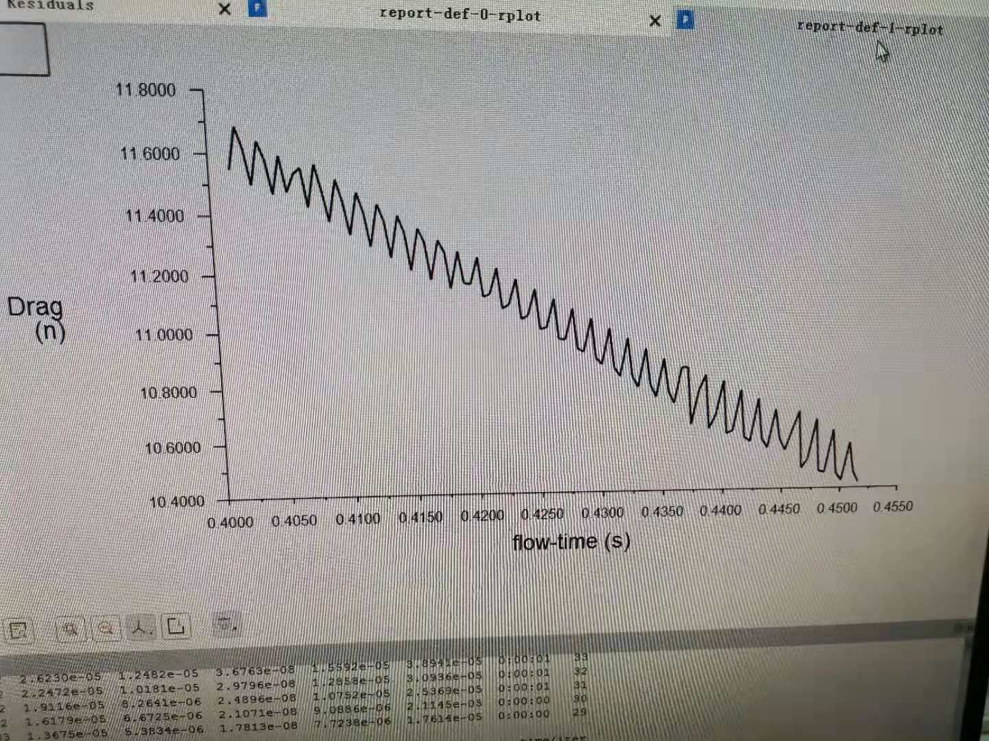

    大家好,我研究的是在管道中对物体进行气力输送,研究物体的运动过程,用的是动网格,如图所示物体运动过程中受到的力呈有规律的波动,很难解释。我的理解是瞬态求解过程中,物体在移动,会对附近气流造成扰动,所以物体的受力会波动,不知道这样解释合理么。欢迎空气动力学的大神指教微信图片_20210902213441.jpg

    @桑葚熟了 关键是为什么还一直在下降呢

    @李东岳 李老师 我的模型是垂直管道中向上吹物体 ,物体初始速度为0,物体的速度在不断增加,所以其曳力在不断减小

    也许是数值的、非物理的波动?物体运动每时间步求解一次还是多次?
