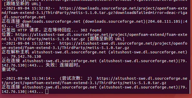

    由于一些个人需要,按照OpenFOAMwki上的操作教程安装了foam-extend3.2,但在./Allwmake.firstInstall的时候总会显示有一个包无法下载,后来尝试翻墙之后仍然显示这一问题,各位大佬请问这一问题应该如何解决呢?

    补充一下图片

    @冠竹 自行尝试下载metis-5.1.0.tar.gz试试
