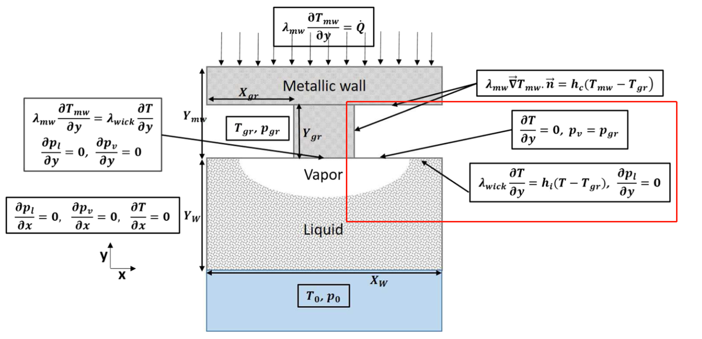

    气液界面是不断变化的,请问红色方框内的边界条件如何添加~

    可以识别出气液界面,但是想知道如何在同一个边界里使用第二类和第三类边界条件
