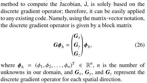

    梯度格式在OpenFoam中主要是俩,一个是高斯法一个是最小二乘法,这两个方法都可以很方便的得到grad(U)(eqn.26的左侧),但是文献里这样单单提取梯度算子grad的分量(Gx、Gy、Gz)能提出来吗?
    看作者这意思是grad操作因为隐含了Δx、Δy、Δz的信息,也确实好理解,但是怎么在OF里提取没有头绪:143:

    @李东岳 李老师我题目还是没说明白哈,是图一梯度算子的分量$ \frac{\partial }{\partial x}$,不是某个物理量的梯度分量$\frac{\partial f}{\partial x}$,后者就像您说的很简单,前者有办法吗?毕竟确实是从微分角度展示了Δx
  • 荷 离线
    荷 离线
    荷兰后腰阿贾克斯
    我有点想法跟各位交流一下,看看这么处理行吗
    $ \frac{\partial }{\partial x}\otimes U =\frac{\partial U }{\partial x}$
    $ \frac{\partial }{\partial x} =\frac{\partial U}{\partial x}{U^\mathrm{ -1 }}$
    总觉得哪里不太对劲啊:135:
    在 中回复了 荷兰后腰阿贾克斯 最后由 编辑
    图一梯度算子的分量$\frac{\p }{\p x}$,不是某个物理量的梯度分量
    $\frac{\p }{\p x}$不是一个函数么,你要写一个函数?
