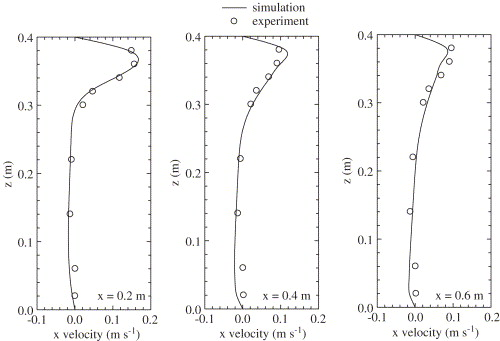

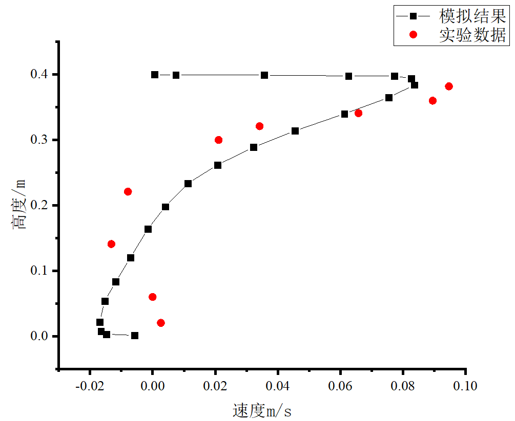

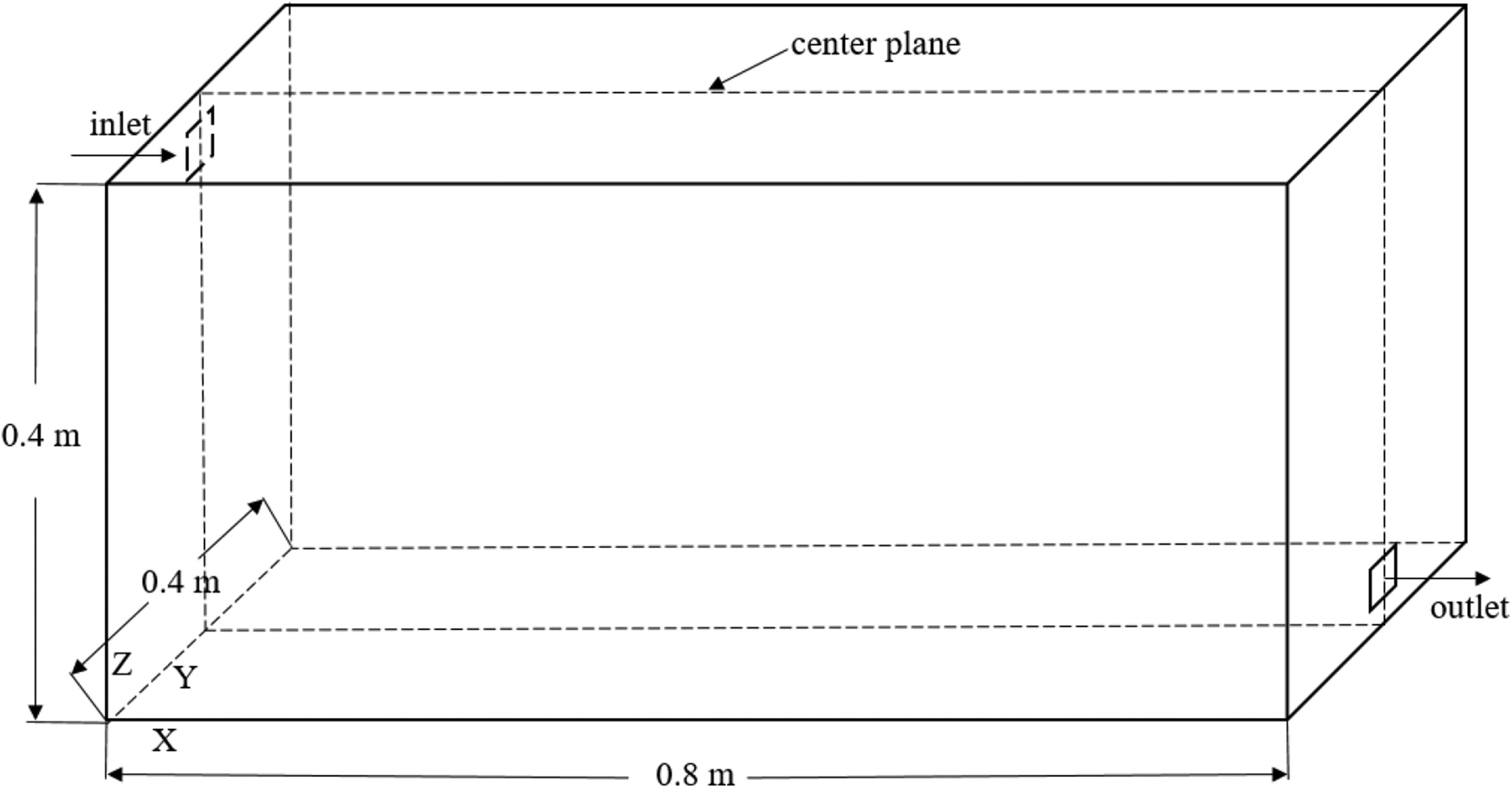

    最近照下面这篇文献的气流场进行模拟时候,我的模拟结果与文章给出的实验数据对不上(比较x方向速度),特别是地板附近和靠近出风口上半空间的速度。几何模型很简单,进风口设为速度入口(0.225m/s),出发口为outflow,尺寸一样都是0.04m×0.04m,风口中心距离最近的水平壁面均为0.04m。结构化网格和非结构化网格,各种壁面函数都用了一下,但还是相差很大。而且壁面附近的网格粗化后,Y+还是在10一下。想请教下各位前辈有没有好的建议。
    Chen F, Yu SCM, Lai ACK (2006). Modeling particle distribution and deposition 22 in indoor environments with a new drift–flux model. Atmospheric Environment, 23 40:357-367.

    @李东岳 李老师好,这个是单相流,稳态模拟,用的RNG湍流模型。
    simpleFoam?
    但是我看文章里面是两相流。你的实验也是单相流数据么
    W 1 条回复 最后回复
    WYBoo
    @李东岳 文章是气-固两相流模型,但是做的时候是先算气流场,再算的固相。我这个是按照它的模型先做的气流场模拟,但是跟文章中的速度实验数据对不上。:136:
    那就不太好弄了。有时候确实对不上。不过你这个大体上没问题,就是下面有些逆压梯度没模拟出来。只能建议用别的RANS算算。或者用LES算,然后算调取UMean对比下。其他也没啥好办法。

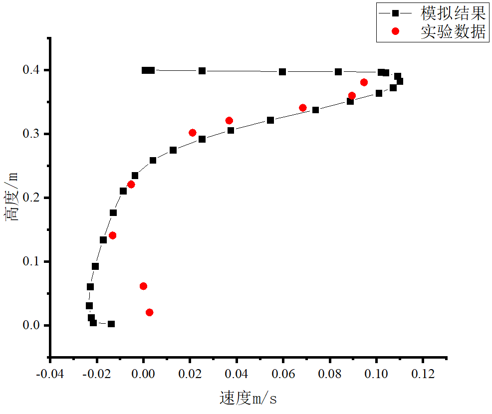

    是否可以考虑先进行网格无关性验证,或者 可以修改一下RANS中的湍流模型
    努力收敛
    W 1 条回复 最后回复
    WYBoo
    在 中回复了 ibelief 最后由 编辑

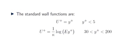

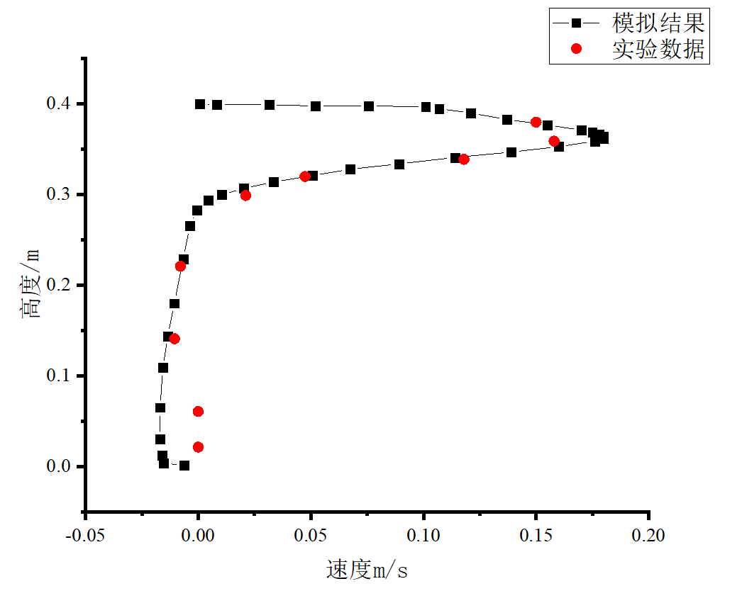

    @ibelief 谢谢大佬,我做了一下网格无关性验证,现在气流场算的和文献数据差距不是特别大了。不过后面还需要算颗粒物场,用不同的湍流模型,得到湍流粘度不一样,然后颗粒物场算的也不一样。壁面函数我用了standard wall function和scalable wall function,standard wall function算出的y+小于1,scalable wall function算出的y+最大在7。这地方有些不明白,wall function是按照什么原则确定的。

    @wyboo 这部分一言难尽,可以参考一下《数值传热学》第九章相关内容。
