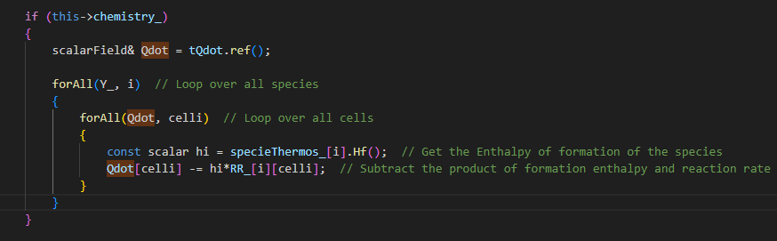

    @香柏树 在 放热率计算? 中说:
    @liuwenchao 请问前辈您有和输出焓值和反应速率相关的资源推荐么?我在文献上看到的也是您说的这个公式,一直没找到实现方法
    在src\thermophysicalModels\chemistryModel\chemistryModel\StandardChemistryModel\StandardChemistryModel.C,这个文件中有Qdot的计算式。5574a7fb-718d-4153-9d28-12720c387374-image.png
