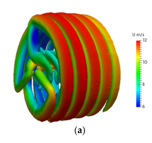

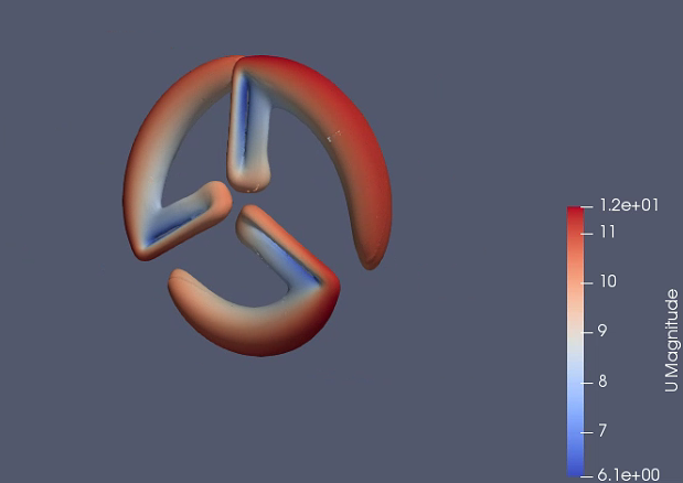

    第一张图是我算的微信图片_20211027170227.png 第二张图是文献中的微信图片_20211027170248.png 设置与文献中一样,和文献一样用的kOmegaSST模型,但是我得到的涡量图与文献中不一样,而且我只有在用LES时才能得到像文献中这样的图,不知道问题出在哪

    感觉你多算一段时间就出来了..:144:

    @李东岳 李老师这个是算了100s,我用LES算的就能出这样的涡
    你的意思你用LES可以算出来,用致动线模型算不出来?
    我以为你一直在用LES。致动线模型不清楚。没玩过这个:143:

    @李东岳 李老师,用致动线+kOmegaSST算不出来,用致动线+LES能算出来这种涡结构
    在 中回复了 卡洛 最后由 编辑
    URANS可以说是very large eddy simulation,所以跟LES还是有区别,尤其你们特别关注涡的时候
