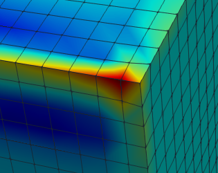

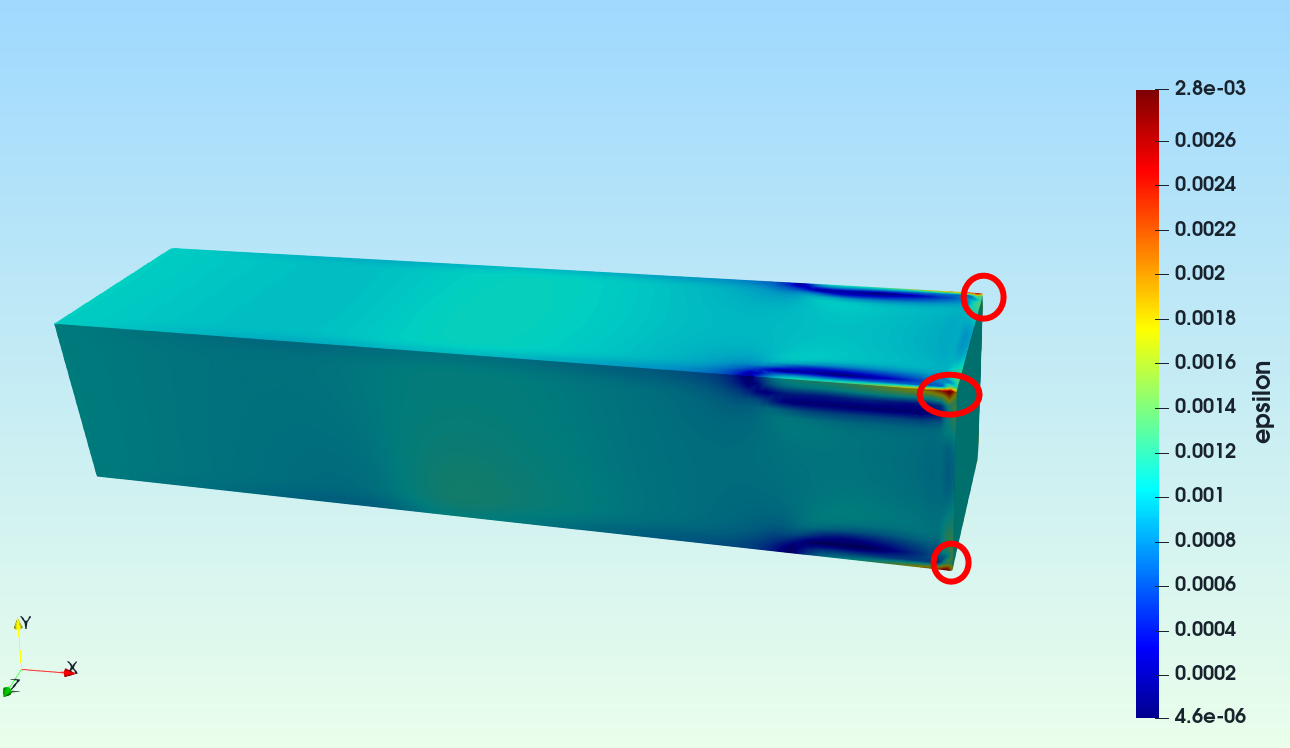

    大家好,我在使用 simpleFoam 计算外流场时,利用质量流出口作为驱动,计算结果在出口处出现了奇点,以下为最新设置的 U 和 P,供各位参考,奇点的出现原因是什么?是否和边界类型有关?希望能收到大家的回复。

    看起来是网格的问题。可以调节下格式,减少skewness带来的影响

    @李东岳 这个网格可简单了,应该不是网格的问题。
        Max skewness = 1.794448 OK.
        Coupled point location match (average 0) OK.
    Mesh OK.

    问题解决了,之前是没发现 flowRateOutletVelocity ,把 flowRateInletVelocity 换成 flowRateOutletVelocity 即可:mianmo:
