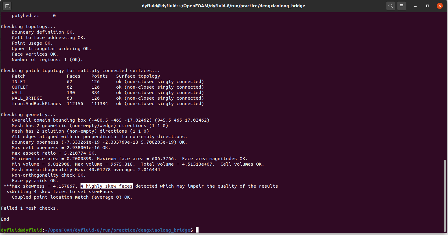

    前提:使用的ICEM划分的网格,用fluentMeshToFoam 命令导入的openfoam。
    在checkMesh时候提示如下:

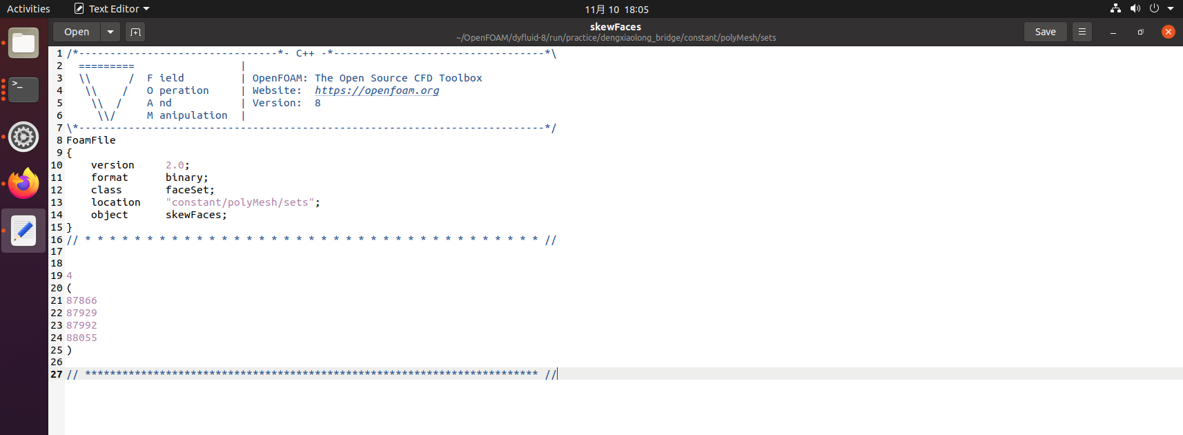

    写入的文件set里,不合格的4个网格只有4个编号:
    问题1:该怎么找到这4个网格
    问题2:4个 highly skew faces 的问题是什么?应该怎么在icem里修复呢,我使用了smooth mesh,没有作用。

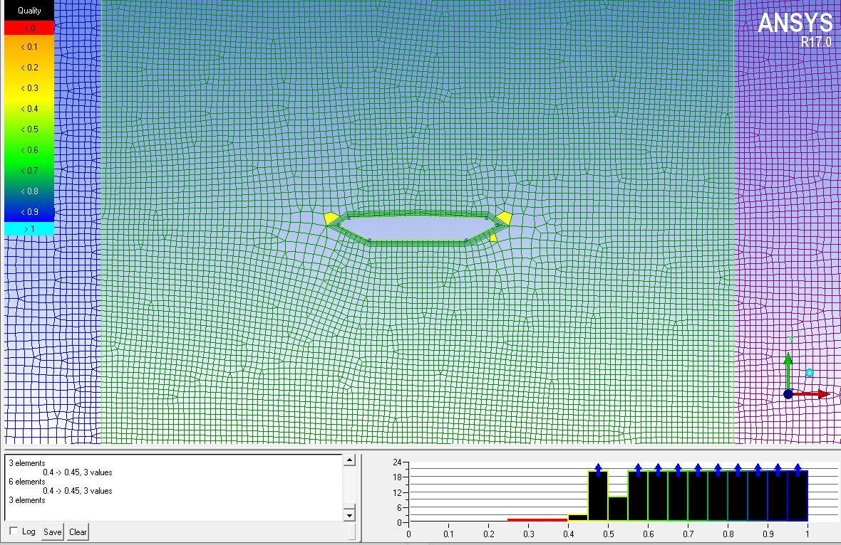

    ICEM的Quality怎么样
  • 乌 离线
    乌 离线
    乌云盖雪
    在 中回复了 乌云盖雪 最后由 编辑
    质量是低了点,应该花结构网格。

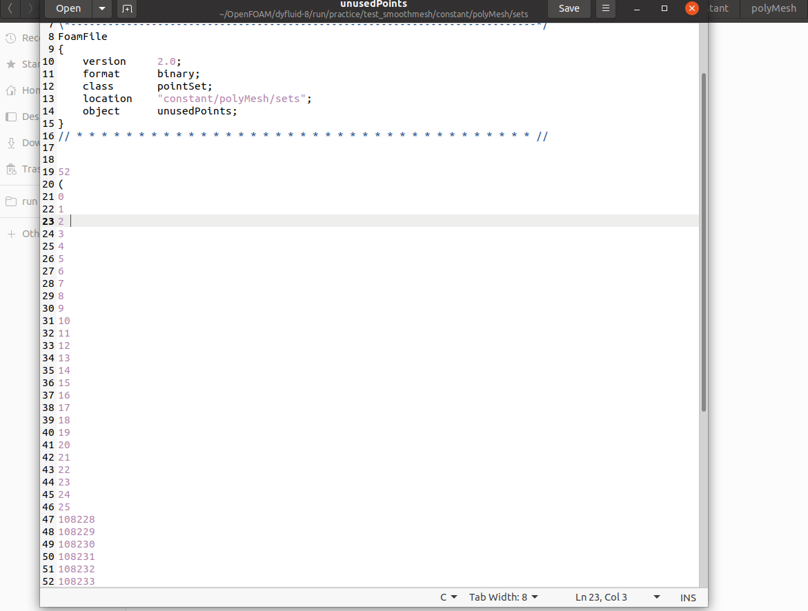

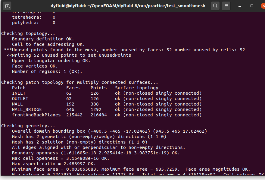

    @李东岳 老师您好重新画了网格之后skewness 已经满足了,但是说我有unused point 如图:
    写进了文档里是这样的,应该如何调整呢。我已经把ICEM里面的点都删掉了好像也不行。他这个点 是网格的点吗?
    没关系,不用管了。算吧
    乌 1 条回复 最后回复
