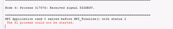

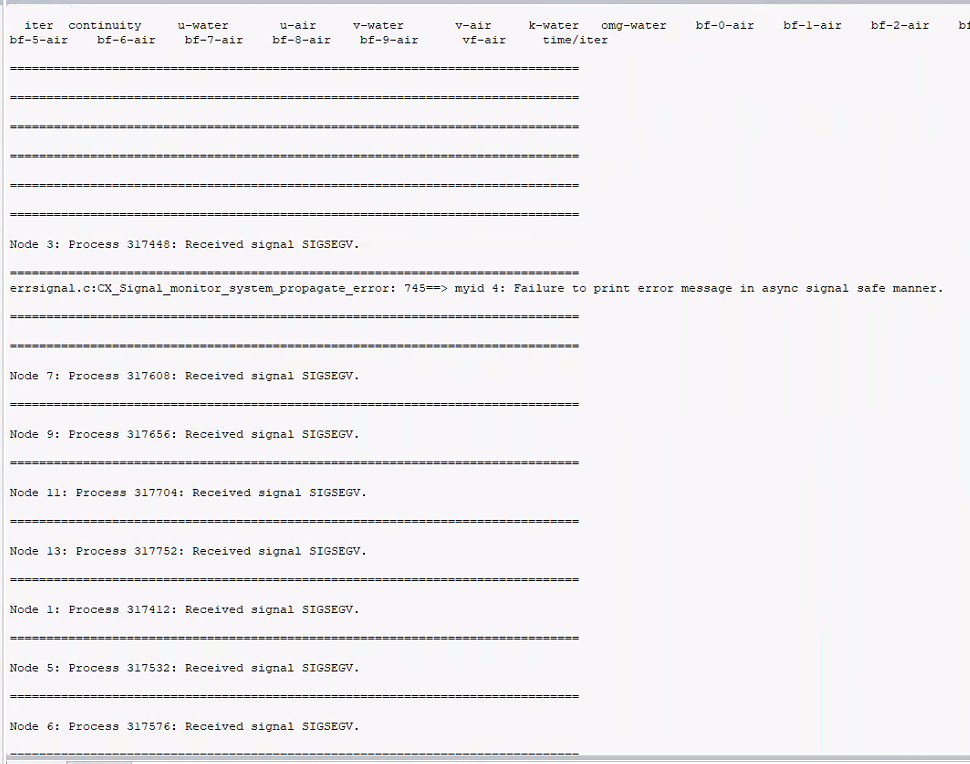

    代码是根据UDF手册里改的。我做的是用dispersed SST kw的bubble column,CM求的PBE。
    UDF compiled和load都没有问题,但是一运行就提示下面的错误
    俺自己的想法是这样的:不知道问题是不是出在提取epsilon那里,因为把epsilon换成constant就没毛病~然后也试了其他几种方法,但都没能解决问题。 在原本可行的曳力模型UDF里面也试了下加入C_D的语句,会提示同样的错误。
    请大家帮忙看一下是啥的问题~再次蟹蟹大家~:xiexie:

    @maud 你用的k-omega模型啊,那是不能直接得到C_D的,你可以用C_O去算C_D

    @maud 我上个月也遇见了和你相同的问题,确实提取不到epsilon,但是可以提起到omega,转换一下就好了
