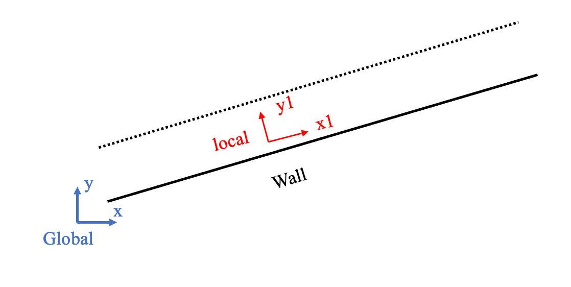

    OpenFOAM中边界条件以及solvers求解 默认是全局坐标,即 cartesian coordinates。如果是这样,那么作为1-D solver的boundaryFoam求解倾斜壁面流动时,应该依然采用global坐标系,而不是 local坐标系(水平于wall 的x1 和 垂直于wall的y1)。
    但从物理上分析,应采用local坐标系下简化的边界层方程求解这种近似1-D的流动,所以问题是:怎么转换boundaryFoam的求解坐标呢?以及给定倾斜流动的边界条件时应该按照global指定?或许我思路错了,烦请解答。

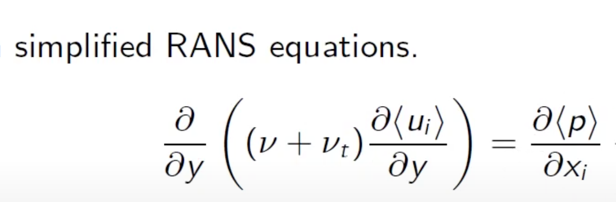

    李老师,因为近壁面区域的控制方程如下:
    where the coordinate y is understood to be the direction normal to the wall (local coordinates)
    也就是说,这个控制方程是建立于local坐标系下,所以下一步是该怎么转换成global坐标系下的求解?控制方程形如boundaryFoam,但boundaryFoam的应用,找到的都是global坐标与local坐标系一致的情况。
    你的意思是说boundaryFoam如果网格变成歪斜的,就不正确了?不是这样,openfoam的网格相关变量没有强制针对笛卡尔坐标系,是向下兼容的。类似这种方程里面针对x、y方向的导数在openfoam里面没有编写,不是你想的那种对x做导数,对y做导数。
