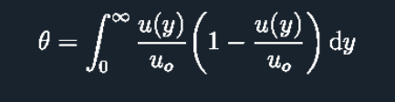

    @luofq-sysu 实现了,我意识到thickness 只能完成模拟后计算得到,因此,我是按照公式用python计算的。基本想法是在我感兴趣的区域监测了150个垂直于壁面的线,监测密度与速度。根据公式Screen Shot 2023-05-17 at 12.48.15.png 得到每个位置的thickness,然后连接。具体做法是
    1: 用python写一个sampleDict(不想手动写150个位置的监测信息)
    2: 用python读取每个位置的信息,根据公式计算thickness.
    L 1 条回复 最后回复

    @fangyuanaza 谢谢分享。还想请教一下:
    1. 这个u,是流向速度的时均值吗?
      2.150个线,取的是不同流向位置吗?计算后流向大约有多少个网格呢?以及展向是统一取中间位置吗
    F 1 条回复 最后回复
  • F 离线
    F 离线
    fangyuanaza
    在 中回复了 luofq-sysu 最后由 编辑
    @luofq-sysu 第一个问题:是的,我取的是流向速度时均值。
    第二个问题,是的,是不同流向位置。我当时做的是一个平板流动,平板上流向的网格113个。150个不是一个必须的值,看你算例的情况跟需求。我的是二维流动,因此没有展向的问题。
