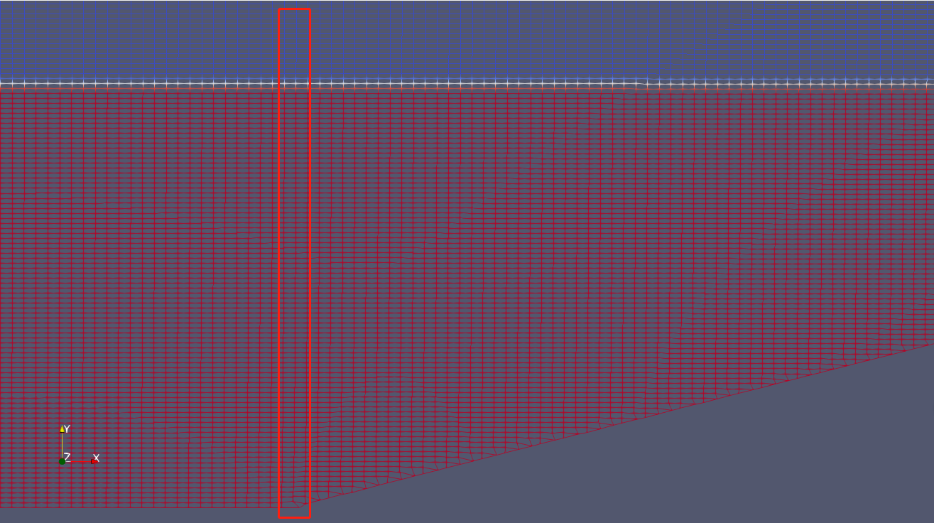

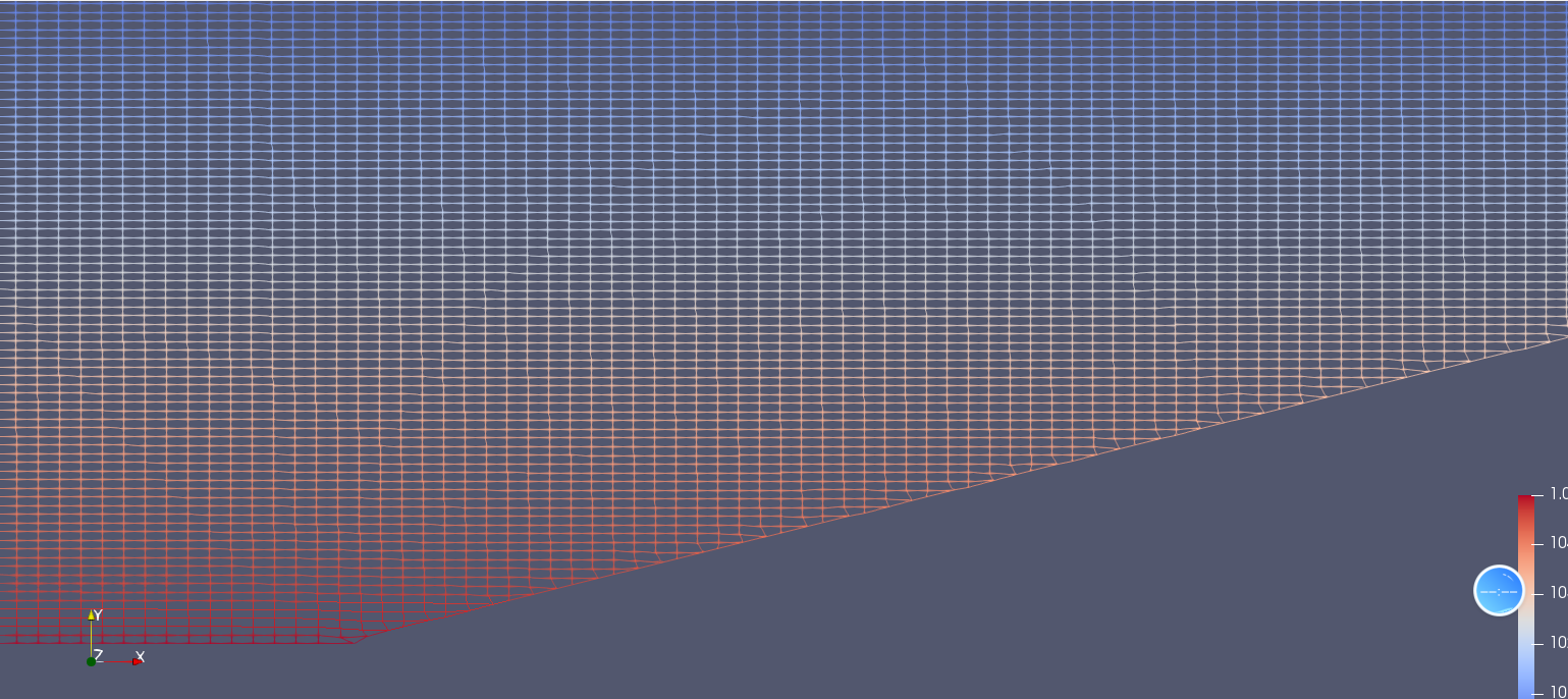

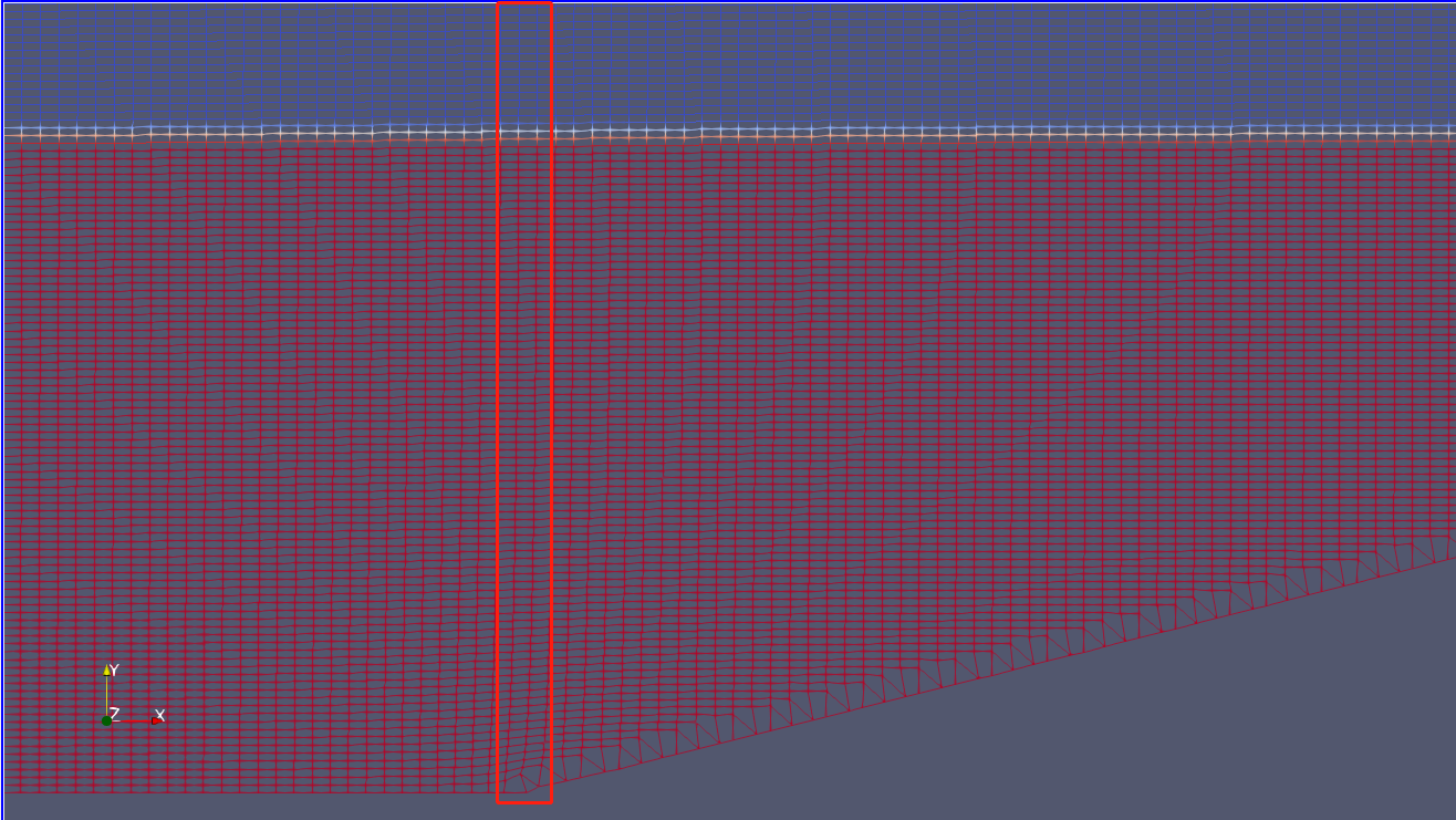

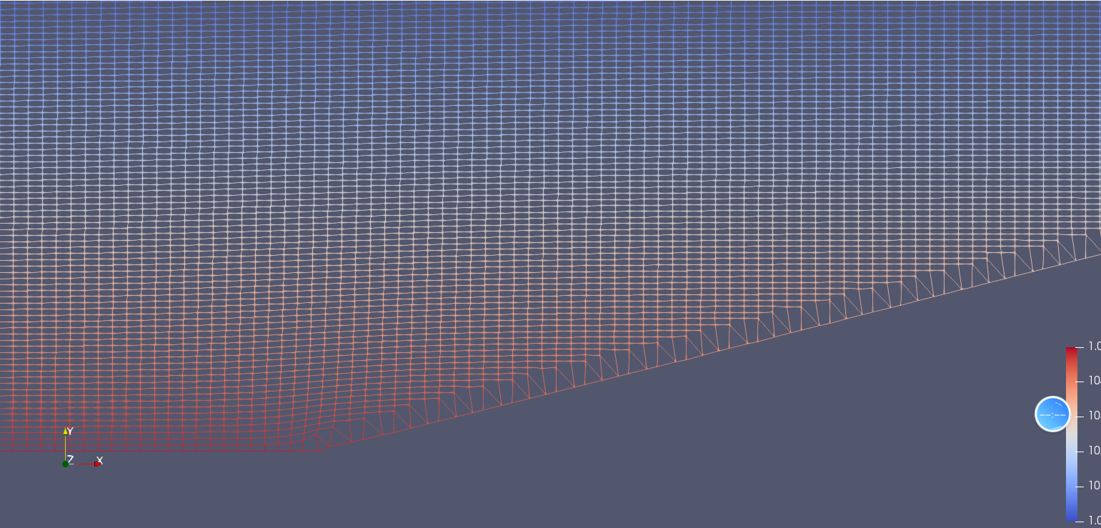

    老师们请教一个问题,olafoam动边界造波的时候,网格会变形,遇到snappyHexMesh处理出来的非结构网格导致计算终止,我现在搞不明白该从哪个方面进行改进,希望得到前辈们的一点指导,晚辈感激不尽。以下是我的图。

    我试过西坡上用倾斜的网格(不用snappyhexmesh),这会导致波面初始(斜坡处)就会发生抖动,这又是什么原因呢,waves2foam好像没这个情况
    你这个只是边界动了,网格里面的点没有动,应该是设置问题,按道理来说网格内部点也应该动
    S 1 条回复 最后回复
    shouan
    @李东岳 老师,内部也在动的,截图可能看不出来,只是这个边界更明显。
