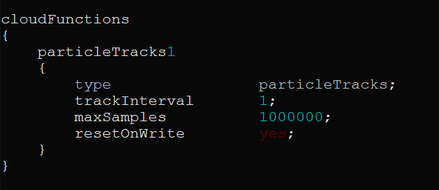

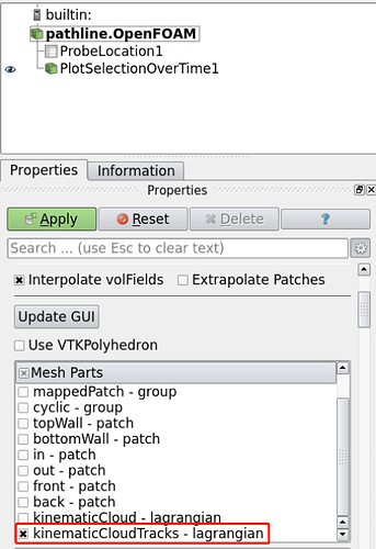

    一种方法是在constant/kinematicCloudProperties文件里,cloudFunctions下面加了一个颗粒轨迹后处理程序4dab9ae91e2e9dcea1385c6f447e469049394bcd.png 这样在运算完成后会自动生成kinematicCloudTracks-lagrangian,可以在paraview中打开bd6fb8dfbed7ab82a3753b6f3c003aea212cbd87_2_343x500.png 但是我并不知道怎么使用这个文件来得到颗粒轨迹?

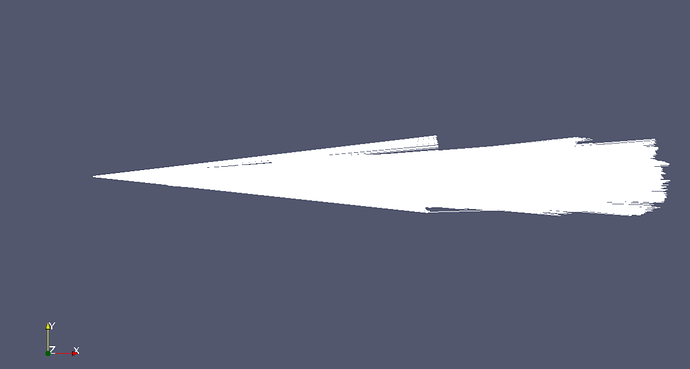

    另一种方法是直接使用后处理命令,particleTracks,然后会得到particleTracks.vtk,在paraview中打开会得到下面这幅图6888c378ce61a89cabf9865754d0315c3b36cc67_2_690x369.png

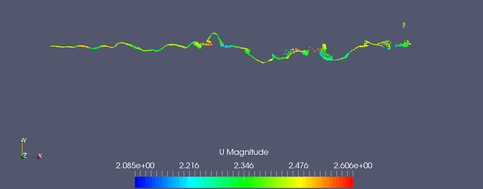

    但我模拟的实际颗粒运行瞬间图是这样的,颗粒从左侧释放,右侧逃逸
    很明显上面的颗粒轨迹图不太对,也许是我打开方式不对?我猜也许是这些方法统计了所有颗粒的运动轨迹,但我的工况是左边进右边出,一颗颗粒在计算域的时间大概只有几秒。还有一些其他的方法,也没有得到想要的结果,各位老师有什么办法?请各位不吝赐教,任何的帮助都非常感谢!!

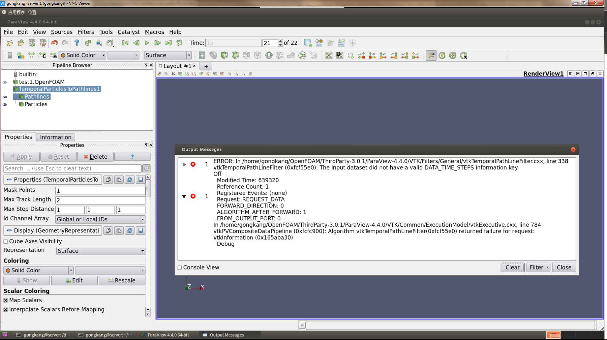

    @calrel 你试试Temporal Particles to pathlines这个滤镜?
    calrel
    在 中回复了 李东岳 最后由 calrel 编辑
    @李东岳 谢谢您的回复,我试了您说的这个滤镜,但是一直出现错误
    我尝试了网上类似问题的解决办法,但依然没有成功,我再找找看,如果您还有其他方法,还请告知,谢谢您。顺便恭喜李博!国产CFD未来可期!:huahua:
