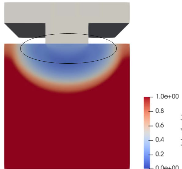

    上面是加热壁面,下面全都是多孔区域(孔隙率0.73),然后我产生的液相分布是这样的~ 几乎没有纯气体区域~甚至在固液界面处的液相含量反而高~我已经调过不同的毛细力模型,发现不是毛细力的影响~
    现在还可以做的是增大相变系数~但是我相变系数一增大,就会在开始相变的时候发散~
    有没有老师可以分析一下 可能是哪里导致的问题~
