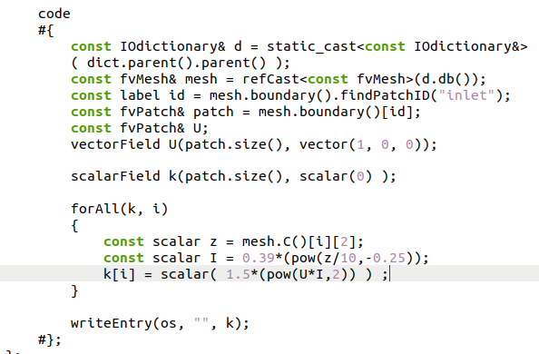

    请问各位大佬我在对k文件使用codestream创建如下的边界条件,要如何调用U的数据。258ce44db584e72052f3488c97e1734.png 93eee4f2d92a5e8b8514fab655d8190.png 1f889ef79ba45ee9f707214eca9d483.png

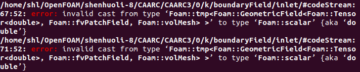

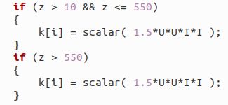

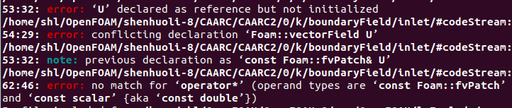

    @李东岳 095161e45fb099d8ce7d3f062c16c49.png 1014e5d321fd40874602e44107681e8.png 东岳老师,还是会出现这个错误,出现在这两行。
    在 中回复了 ZZ给我趴下 最后由 编辑
    @zz给我趴下 首先U是vector,并且是volField,所以赋值肯定是不对的。你试试U[i]
