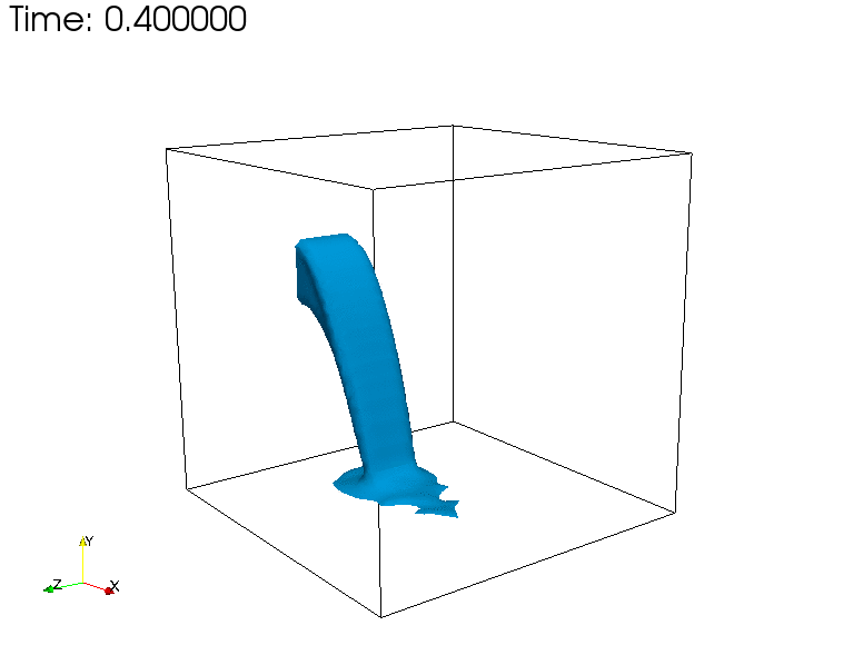

    前些日子看资料,如图中在边界处有一个喷水口,在0~0.2s内以固定流速向盒子内送水。
    :xinxin: 图1 边界送水图:xinxin:
    这个喷水口是通过设置0文件夹下phase.water的boundaryField指定其左壁面的正方形区域内(z:0.4~0.6;y:0.5~0.7),在某时间内完成送水过程的(0s~0.2s)。代码如下:

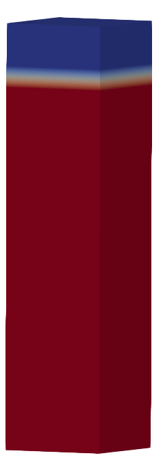

    尝试了在0文件下的phase.water的internalField做调整,但只能给定高度的初始流体如图3。
    :xinxin: 图3 通过internalField只做到了给定高度的水形成自由面 :xinxin:
