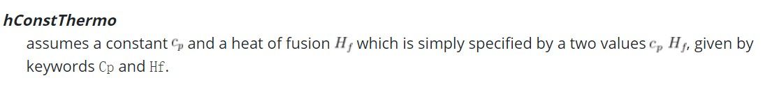

    但是关于质量比热容Cp在我的算例里应该是不变的,原因是我使用了hConstThermo的热力模型,该模型假设Cp不变
    是否还会有别的原因呢?
