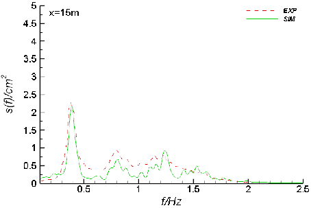

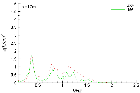

    前辈们好, 我目前用waves2Foam在做一个不规则波过潜堤的验证,潜堤后坡处的波能变化,低频向高频转移时,高频区的实验值与数值结果相差大。请问有什么建议改进嘛

    建议可以先对空场的不规则波作波谱的验证,因为经验来看不规则波中的衰减会比较严重

    @cresendo 您好,感谢您的回复。昨天看完您的建议后,我跑了同样参数设置的空槽模型,波能衰减很小。我改过几何模型的长短,波浪参数(波组分、相位、松弛区的长短)、离散格式等,验证文章中的高频区能量都远高于我数值模拟出来的结果
