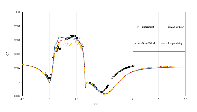

    请教各位老师,我设置了一个hump算例,需要监测其表面压力与摩擦力分布。其中一个方法是在paraview中实现,仅选中hump底面,用plotoverintersection 可以给定一个平面从而在相交曲线上plot实现。但是我需要这是一个自动化的过程,希望在sampleDict中实现,因此,我取出intersection的坐标,直接剪测这些点。出现的问题是这两种方法结果不一致,后者曲线震荡,怀疑是给的点不精确,给出的监测结果是边界与内部网格插值结果,这种情况怎么处理呢?请各位老师指教。下图红线是前者方法画的摩擦力系数图,黄色线是用后者方法画的:
    你是说黄线中间出现震荡了么,你那面sampleDict的interpolationScheme尝试调节一下没有

    @李东岳 感谢老师的回答,抱歉才看到回信,最终解决办法是强制读取边界信息,检测距离边界最近的网格点数据并给出。黄色震荡部分是因为插值了内部网格点和边界值的结果。
