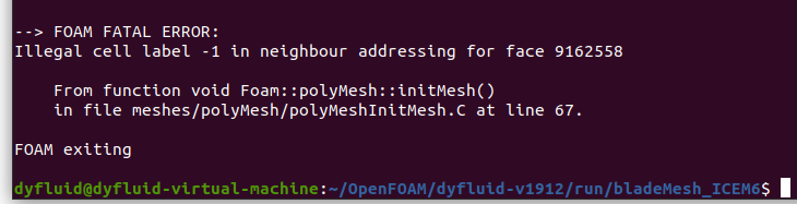

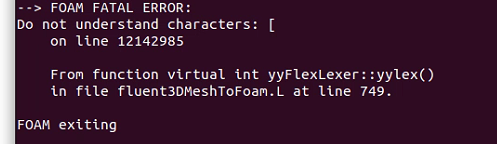

    用fluent meshing画的网格,使用fluent3DMeshToFoam时经常报错,这时使用prepare-for-solve工具

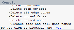

    输入yes,enter
    亲测有效,十分好用

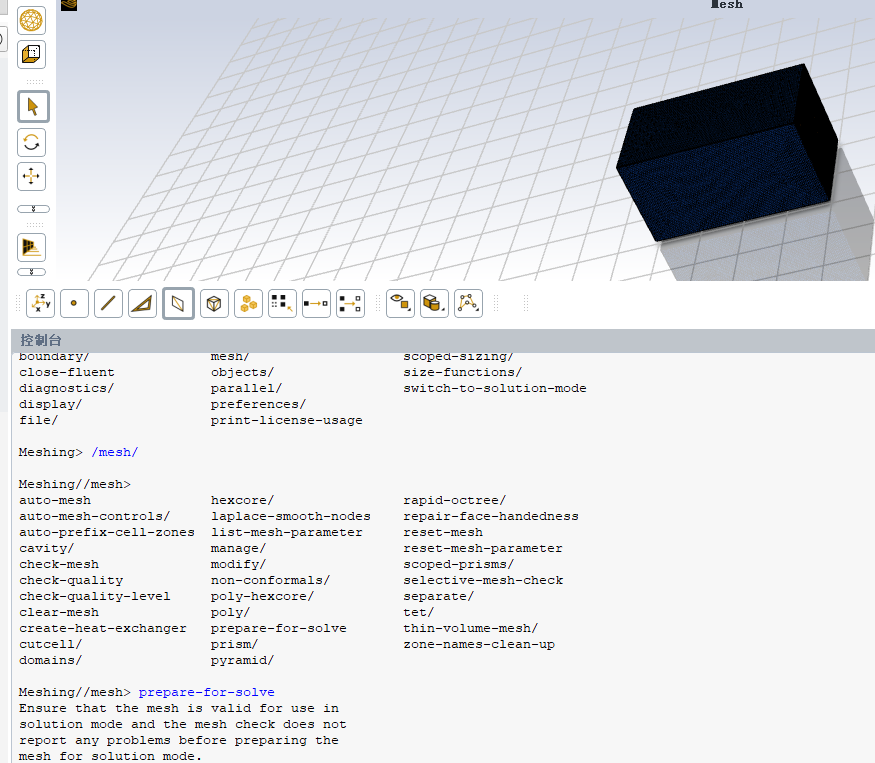

    @卡洛 请问prepare-for-solve从哪找
    李东岳李 卡 2 条回复 最后回复

    @callsy 右上角搜索框直接搜关键词就行

    @李东岳 我看到是在fluenmeshing的终端里764ac7a3-b635-49d5-b29d-4565f9418626-9b0b9602a34b714470e1590f6275cf9.png
