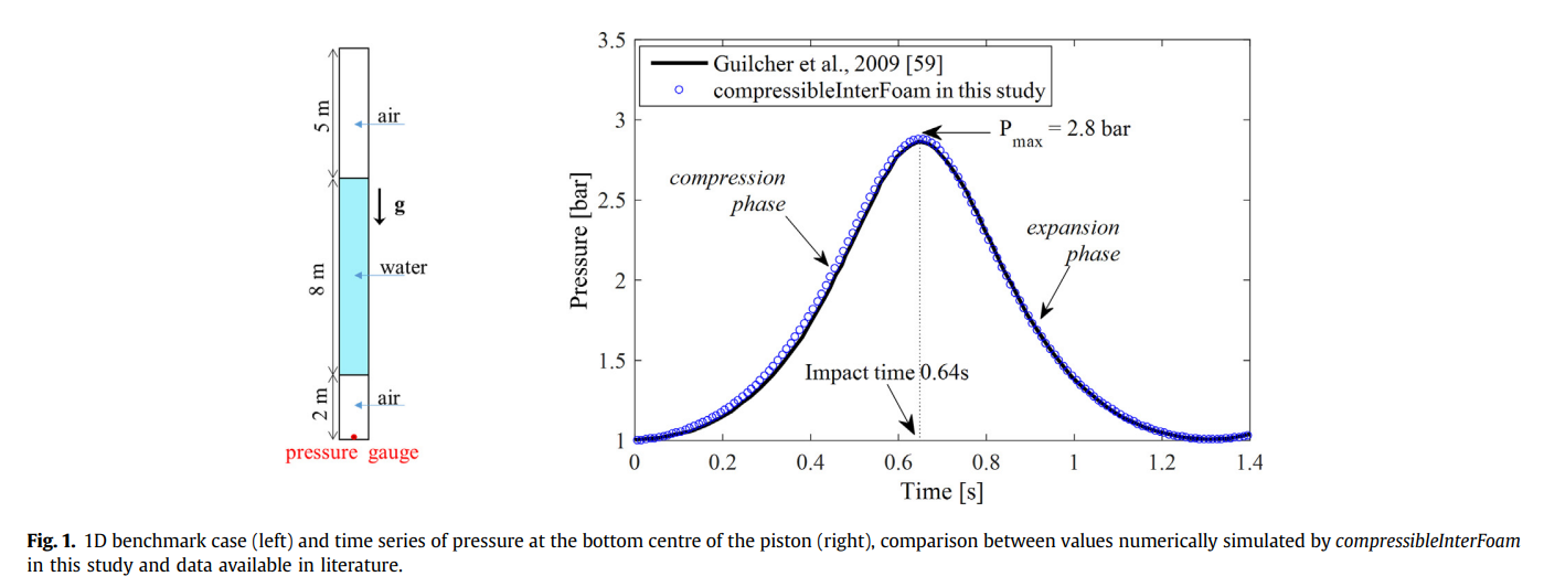

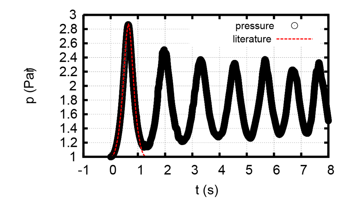

    各位老师好,我用compressibleInterFoam模拟了一维重力作用下液体活塞运动基准算例,文献中底部压强是震荡且保持稳定的幅值,但是我模拟出来的压强是逐渐衰减的

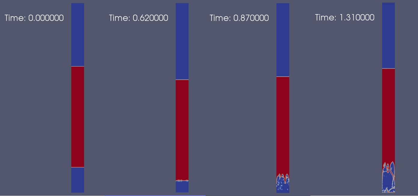

    查看alpha场发现在底部气体压缩的过程中,气液界面紊乱了,推测是这个原因导致衰减。
    算例二维,上下左右4个边界均是wall边界,无其他特殊设置。改变边界类型为滑移和无滑移没有大的变化,大佬们知道有什么方法可以解决界面变形这个问题吗?

    @李东岳 李老师好,表面张力是0.07,我看到的文献[1][2]都是数值结果,原始文献[3]下载不到,计算域高度是15m,宽度为1m,网格长度为0.025m。我已经尝试将宽度缩小为0.1m, 并考虑接触角,但是紊乱的问题仍然存在,压强也是衰减的。

    问题已解决,忘了这是1维算例了:136: 宽度方向改成一个网格就行了
