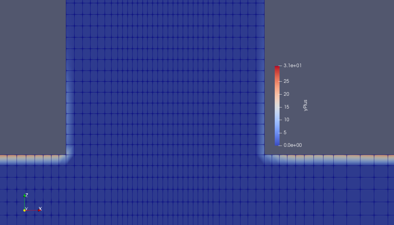

    如何理解Y+云图,怎样根据Y+云图优化边界层网格1472e590-a60e-416b-97cc-16debcbaf242-MGH2$9X9FR%2M32TC0GD_@1.png
    一般只显示patch网格,不需要显示internalMesh,要不然就会像你这个图一样,有个渐变色。对于某些壁面函数模型,Y+如果>某个值,可以用壁面函数。我看你这个y+刚刚在30,你看是否需要细化或者糙化壁面网格,这个取决于壁面函数模型。
