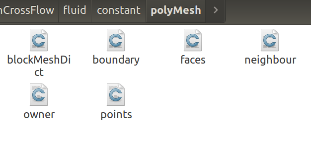

    安装了foam_extend4.0 中的fsifoam流固耦合求解器,运行fsifoam/beamInCrossFlow 自带算例,在./Allrun指令时报错。
    在cfd_online中也没有解决类似问题。
    错误如下(在log.fsiFoam文件中):
    --> FOAM FATAL ERROR:
    Cannot find file "points" in directory "constant/solid/polyMesh".
    请问大佬们是什么原因?

    没网格。看看是不是没有blockMesh或者blockMesh出错了。
    这个算例应该是有两句blockMesh命令了。
    blockMesh -case fluid
    blockMesh -case solid

    @number44你好,这个算例里的Allrun是有两个blockMesh的,在polyMesh文件夹中是有points文档的。
    如图:
    以下是Allrun的文本代码:
    #!/bin/sh
    # Source tutorial run functions
    . $WM_PROJECT_DIR/bin/tools/RunFunctions
    # Get application name
    application=`getApplication`
    runApplication -l log.blockMesh.solid blockMesh -case ../solid
    runApplication -l log.setSet.solid setSet -case ../solid -batch ../solid/setBatch
    runApplication -l log.setToZones.solid setsToZones -case ../solid -noFlipMap
    runApplication blockMesh
    runApplication setSet -batch setBatch
    runApplication setsToZones -noFlipMap
    cd ..
    # Build setInletVelocity function object
    wmake libso setInletVelocity
    ./makeSerialLinks fluid solid
    cd fluid
    runApplication $application
    # ----------------------------------------------------------------- end-of-file

    借鉴这个教程已解决
    https://zhuanlan.zhihu.com/p/450526288
