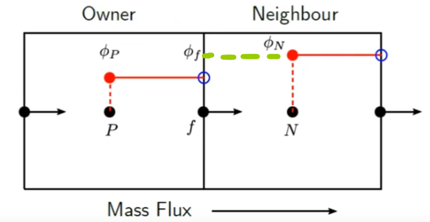

    各位老师好,迎风格式的示意图(红线所示)见的很多,但是中间缺的那部分我用绿线表示了(根据每个网格内变量线性变化),不知道我这样理解对不对,如果是这样,那么在界面左右两端取值发生突变,这个合理吗?
    中间网格那个$\phi_f$的值,就是$\phi_P$的值。你可以理解为不一致。因此,downwind与upwind的结果肯定不一样的

    @李东岳 懂了,谢谢李老师
