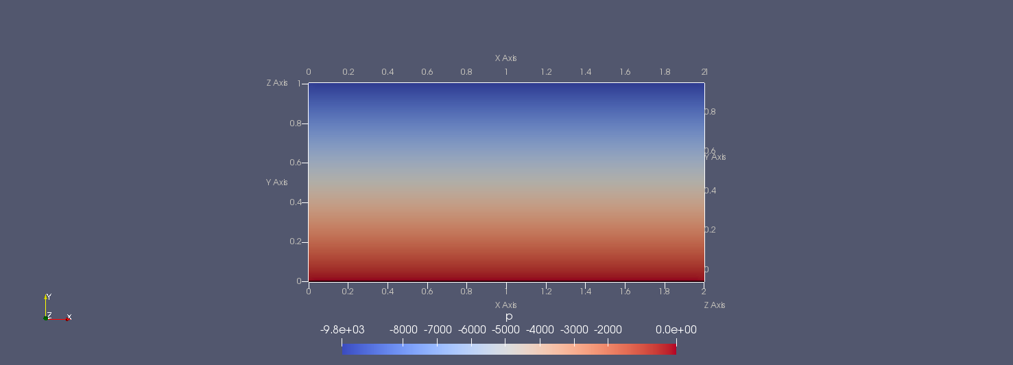

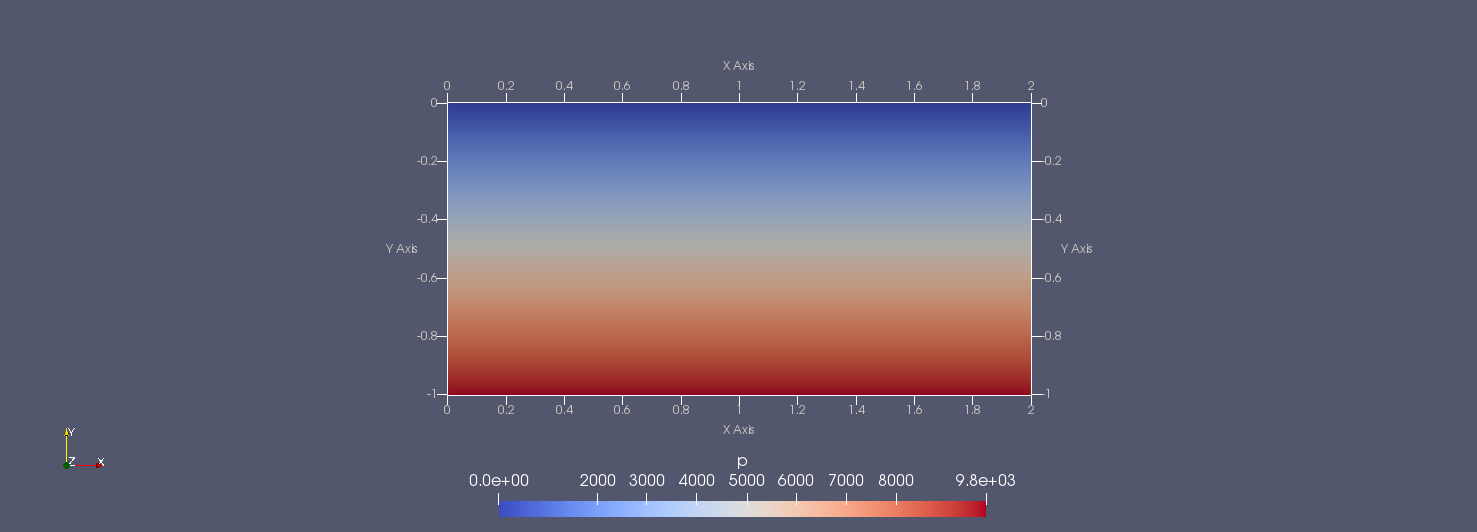

    在fe40中,通过transformPoints -translate vector操作对网格坐标进行平移得到的总压p与理论一致。
    我将计算网格向下移动使得上表面y坐标为0。上表面的边界条件是pd(相当于p_rgh)totalPressure,value=0。
    下图为网格坐标未移动的结果。
    仅代表个人理解,请各位foamer提出宝贵意见,我及时进行修改以免传播错误。

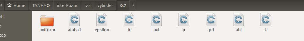

    @Gunther paraview这个问题我知道,你自己去paraview官网下载一个合适的能打开的版本,不要用foam extend自带的paraFoam打开paraView,然后就可以在paraView中看到各个时间步下的各个输出文件了

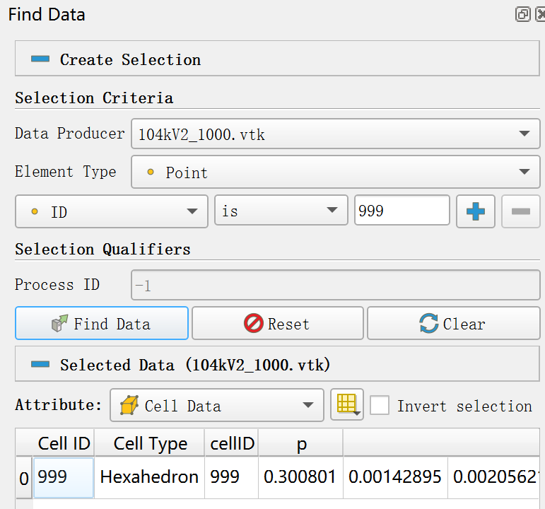

    问一下李老师和各位大佬,我这边设置的ID=999的网格压力值为0,为什么解出来的压力是0.300801?好奇怪的样子
    paraview插值了,你去p文件看原始数据
    M 1 条回复 最后回复
  • M 离线
    M 离线
    mathea
    @李东岳 在 OpenFOAM中压力参考点设置疑问 中说:
    李老师,原始文件也看了,确实是0.300801,我还是没搞明白为啥设置了这个点为0但是openfoam解出来不为0。另外想请教一下您,我觉得这个点是为了解决泊松方程的相容性问题,如果从微分方程的角度讲,是否就说明这其实就是整个方程解出来的值大了0.3?我是否可以直接全部流场减去0.3,这样也算是达到了把这个点设为0的情况。
    你试试icoFoam默认的cavity算例,看看是不是0?
