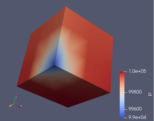

    我假设了一个0.6×0.6×0.6的立方体,取其顶部为入口,选用可压缩浮力求解器buoyantPimpleFoam对其进行计算。奇怪的是,方腔内部的压力并没有升高?
    我猜测其可能与参考压力和参考位置的设置有关,但是为什么可压缩求解器还需要设置参考压力?求解的结果显示参考压力最终形成了低压区。
    参考点设置
    PIMPLE
        momentumPredictor yes;
        nOuterCorrectors 1;
        nCorrectors     2;
        nNonOrthogonalCorrectors 0;
        pRefCell        0;
        pRefValue       1e5;
    压力场

    感觉这问题还挺基础的,这是什么问题导致的计算结果错误呢:135:
