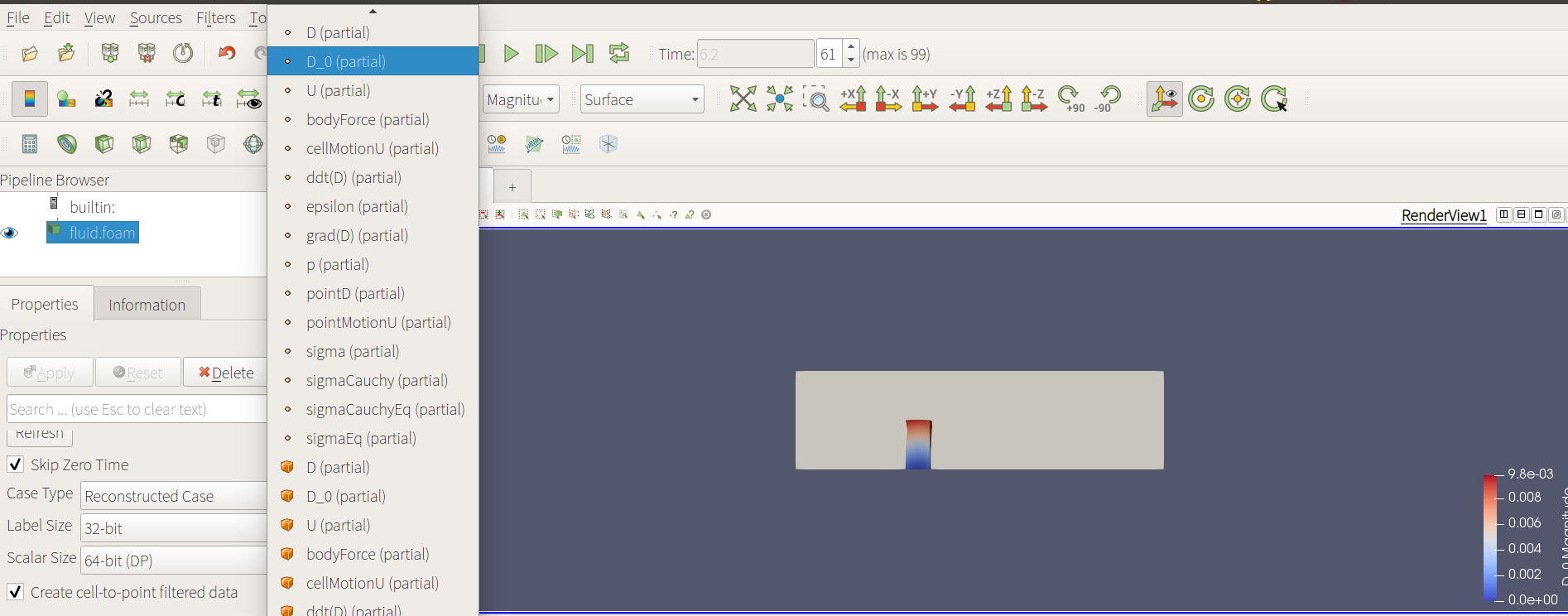

    之后出现了VTK文件夹,但是分别用paraview打开后,只有流场域的网格在动,固体域没有变化。如下图:
    想问一下应该怎么让固体域也一起运动?

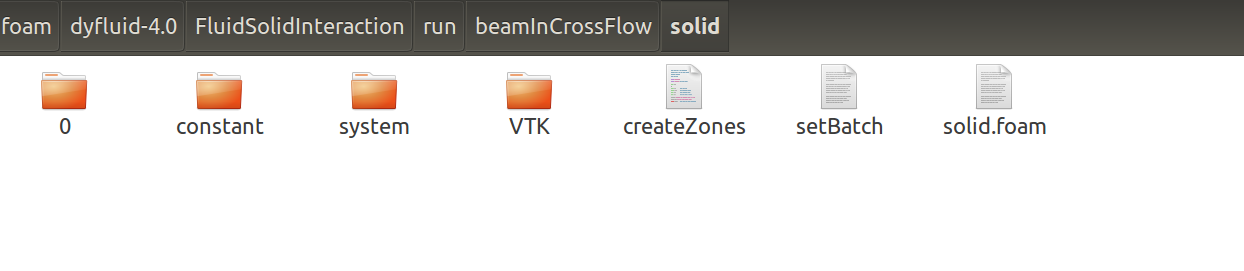

    @李东岳 东岳老师您好,您的意思是在solid文件夹下建立solid.foam文件,然后用paraview打开吗?
    我试了一下,固体域还是没有变化。

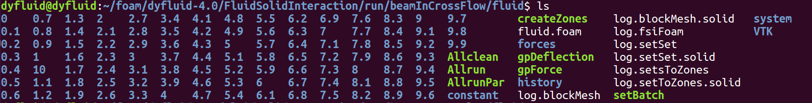

    以下是solid文件夹的目录:
    fluid文件夹下目录:

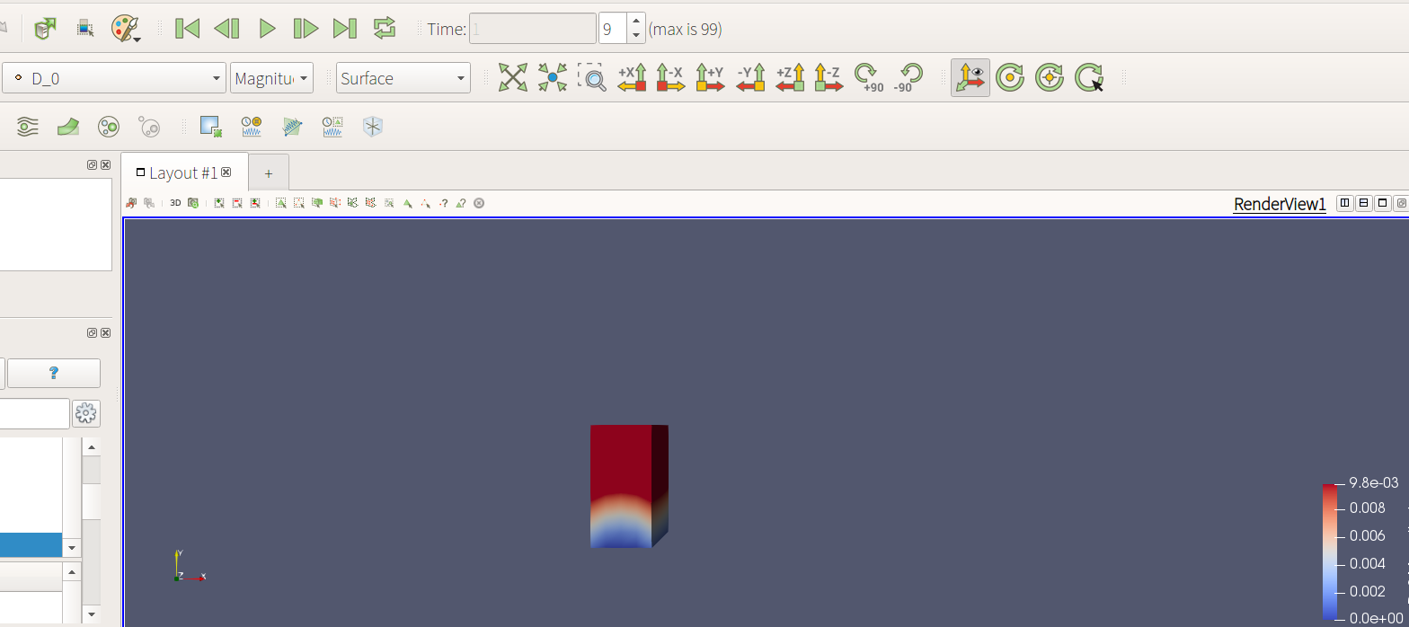

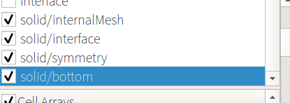

    然后我在fluid文件夹下建立fluid.foam文件,paraview打开,全部APPLY之后,是有固体域的单独运动的,如图
    但是没有流体域和固体域一起的运动效果图,这需要怎么设置?

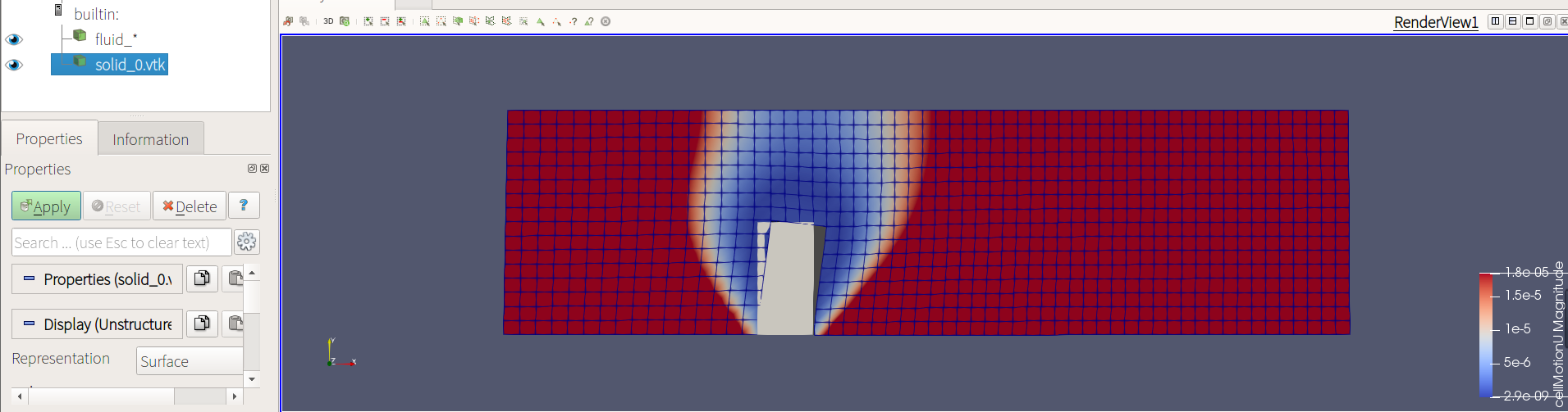

    @李东岳 是的,我apply固体域:
    但是只有颜色变化:
    我问了一下其他用fsiFoam的人,他是用tecplot打开的,也是只有流体域能变形。
