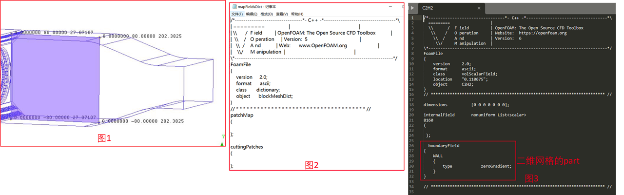

    请问大家知道如何在OpenFOAM中将计算完成的三维结果映射到其内部的一个二维平面么?比如图1中三维线图的流场信息(754万多面体网格)如何映射到正方形平面上,这样就能通过代码单独分析该平面上的数据了。目前代码难以在三维计算域执行,而且仅适用于OF默认格式的文件,所以sample方法在此处也难以应用。
    我现在尝试了方法是这样的:
    1)针对正方形平面画完二维网格(厚度方向为1个网格,总网格数量8160,所有平面均建立一个part内)后,单独建立个被映射算例目录,里面包含0时刻和最新时刻的文件,system中也包含mapFieldsDict文件,文件信息如图2所示。
    2)将system中controlDict中startTime 改为要映射的时刻。
    3)在被映射算例目下,建立映射时刻文件夹,里面建立个组分C2H2的文件进行尝试,文件内容如图3所示。
    4)输入命令:mapField <源文件目录>,运行记录和错误如下所示。

    针对报错信息,修改了图3中内容好多次,依然无法消除这个错误。请问大家有什么好的解决方法么?
  • 香柏树香 离线
    香柏树香 离线
    香柏树
    三维网格结构很复杂,有12个part。目前二维网格只有一个part,和这个不完全对应有关系么?
