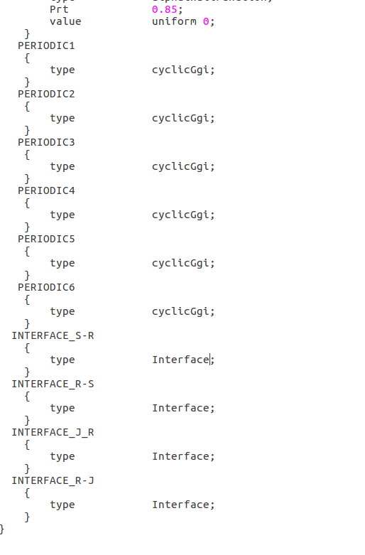

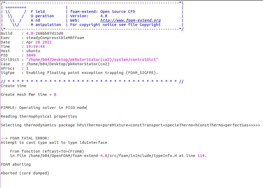

    使用foam-excend 4.0 steadycompressibleMRFFoam求解器求解带有interface面的算例时出错,
    边界条件设置如下图所示:
    请问这个问题怎么解决?

    检查一下constant/ployMesh/boundary里面的边界类型,应该是boundary里面类型是wall,和物理场的cyclicGgi边界类型不匹配。
    算不准,发个散,报error,没问题!
