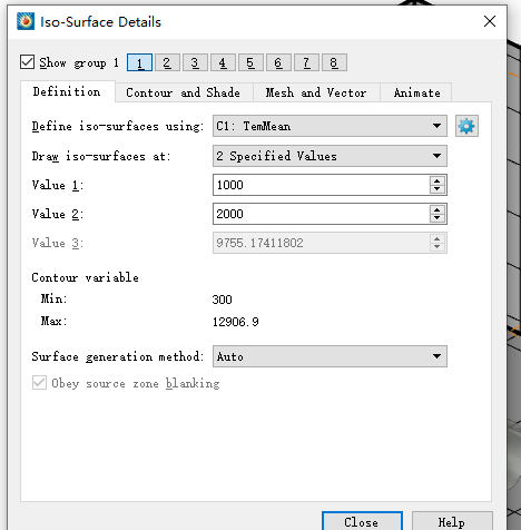

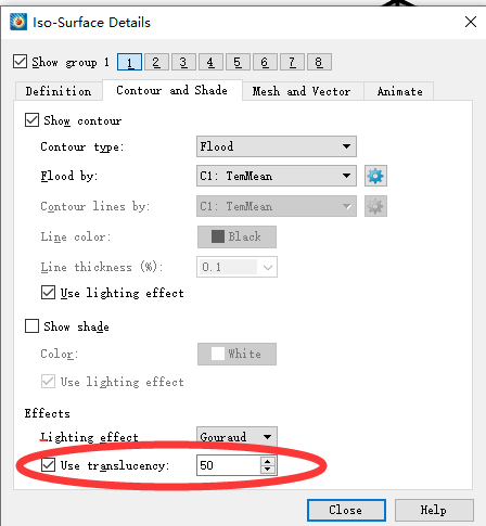

    @凤雏岂能消逝 tecplot选择等值面,可以指定多个值,然后打开透视acee44e2-71b4-4ffb-9596-adf6887e3807-图片.png 698fe7ba-031a-4ee9-89b8-820b2d423b51-图片.png

    @zhouxu 感谢您的回复,我尝试了一下,的却可以做出来。这部分本就有代码在计算。
