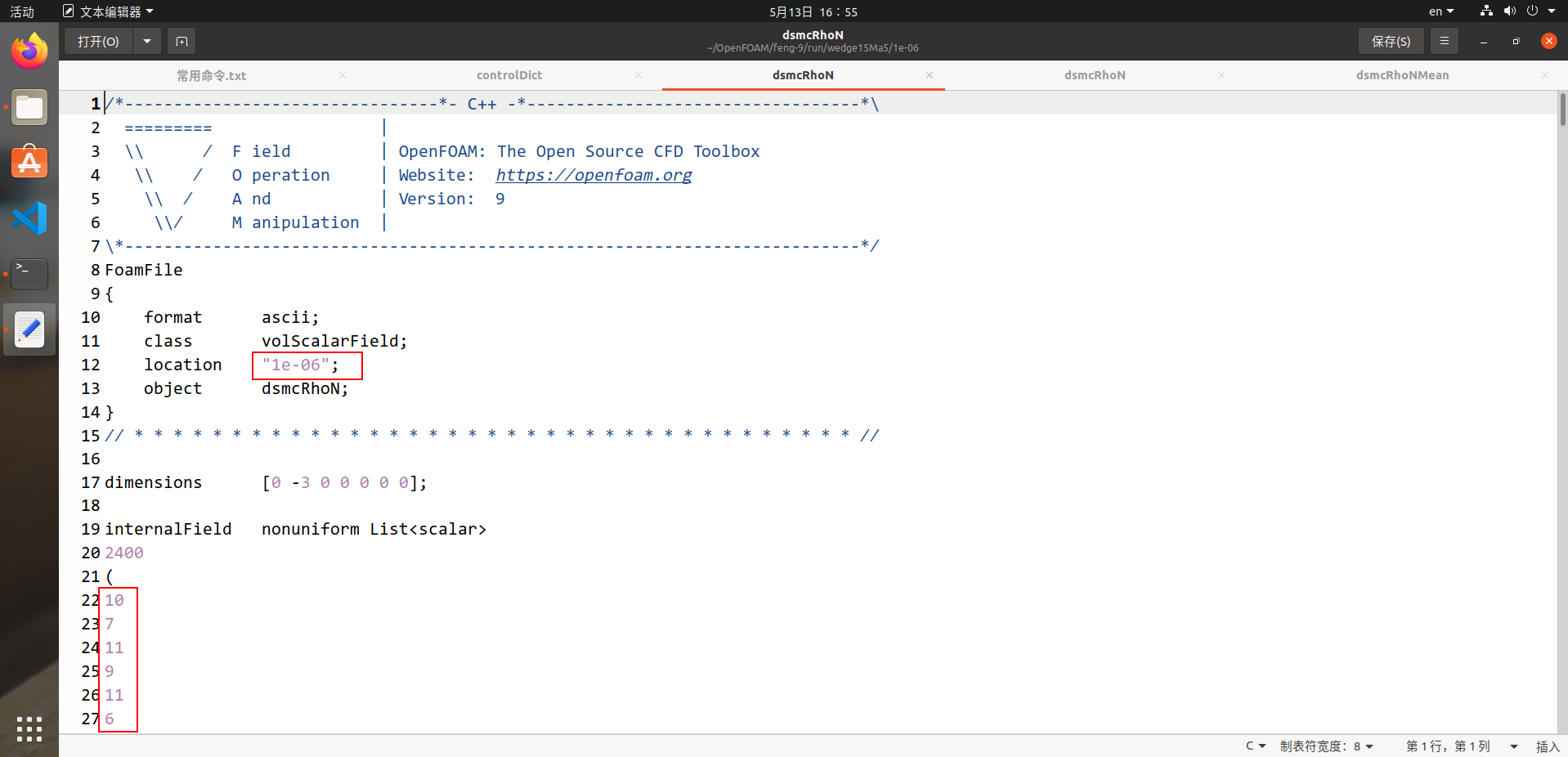

    求解器:dsmcFoam

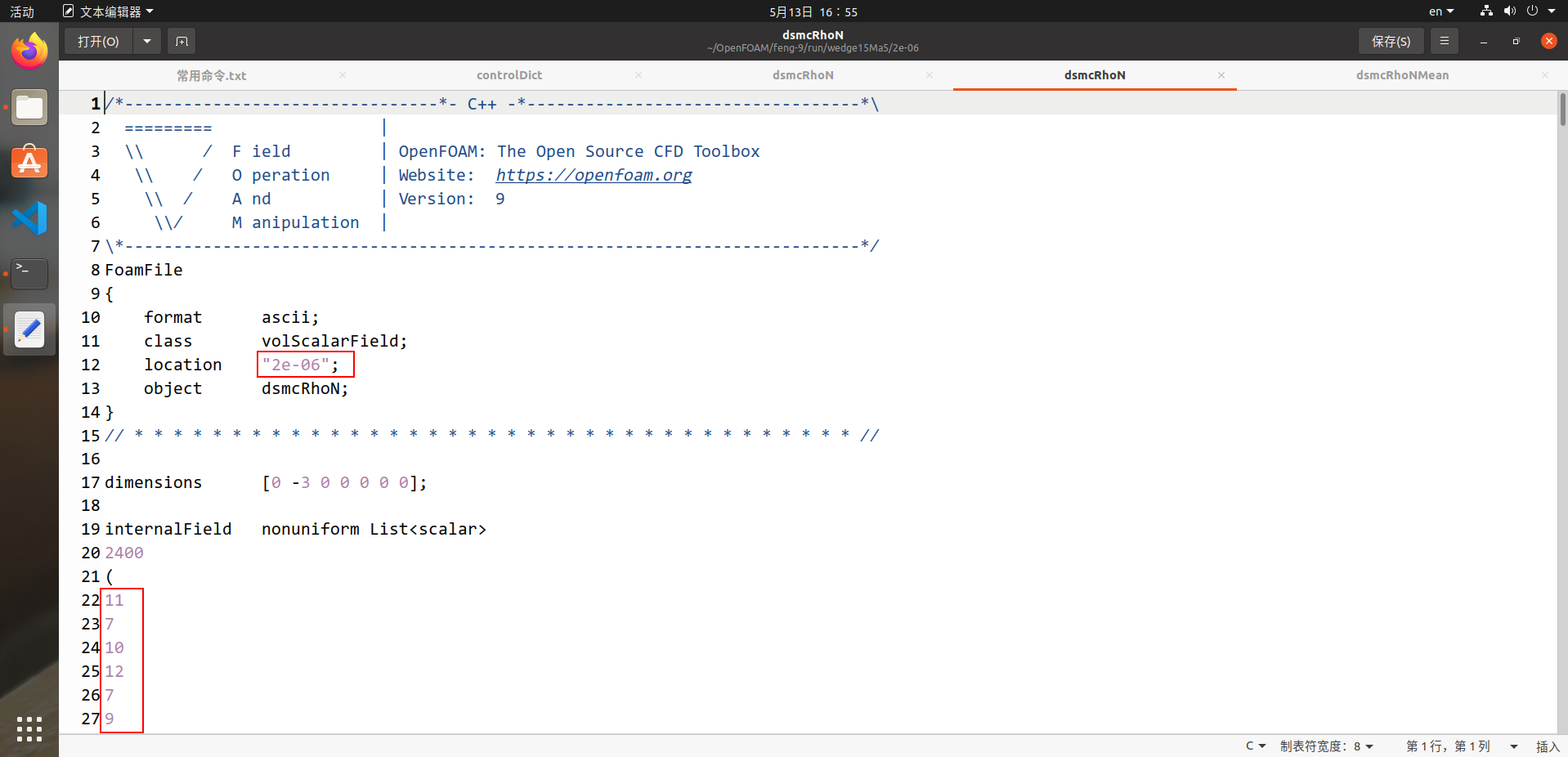

    对dsmcRhoN(dsmc粒子数)这个量,给它做时间平均。第2个时间步的dsmcRhoNMean应该是第1个时间步t1和第2两个时间步t2的两个dsmcRhoN的平均值吧?但是输出的结果不是这样的。
    比如wedge15Ma5这个算例,t1时刻dsmcRhoN=12,t2时刻dsmcRhoN=10,但t2时刻dsmcRhoNMean却是11.28
    文件输出间隔和时间步大小相同。
