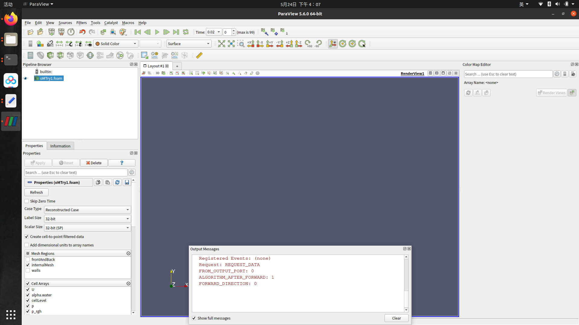

    平时启动paraview采用算例内新建casename.foam文件的方法,正常的cavity pitzdaliy dambreak运行均无问题,但自适应网格算例dambreakWithObstacle出现了不能打开的情况。
    求助各位大神

    已解决,个人发现在controldict中的 “ writeformat ” 为binary,更改为ascii即可
