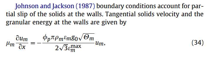

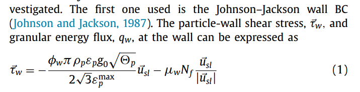

    各位大佬,请教一下双流体中的Johnson and Jackson边界,第一个图是openfoam中模型所提供的参考文献,第二个是另一篇文献的公式。我想知道图二中涉及到壁面摩擦系数和法向摩擦应力的第二项在openfoam的模型中是不是没有考虑?
