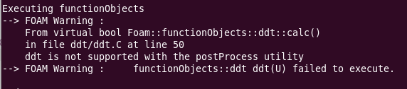

    之前的贴子有说可以输入xxxFoam -postProcess -func "dd(U)"是可以的,但是我输入依旧报错:
    如果输入postProcess -func "dd(U)"也是如上报错。
    我用了动网格,不知道是不是这个原因?

    @wsxfyy 我刚亲自试了一下,确实不可以,然后我看源代码里面,这个直接报warning了。那就是不行了
    https://github.com/OpenFOAM/OpenFOAM-dev/blob/master/src/functionObjects/field/ddt/ddt.C

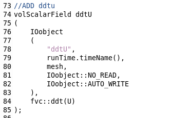

    你可以试一下,在求解器里面,直接把ddt(U)输出出来,类似计算volScalarField ddtU=fvc::ddt(U);这样可以么

    @李东岳 请问一下这个我在createFields里面直接加入
    但是报错这个
    这哪里是出问题了吗?
    在 中回复了 wsxfyy 最后由 编辑
    这个是一个volVectorField
    W 1 条回复 最后回复
    wsxfyy
    @李东岳 是的 刚刚改了 就好了 谢谢老师了
