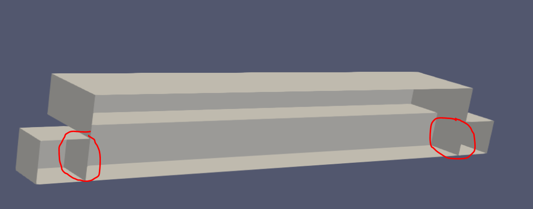

    请问我这个为什么blockMesh给我自动生成了两个defaultFaces面,这两个面是我不需要的
    在 中回复了 1064168551 最后由 编辑
    @1064168551 应该是你hex写的问题,如果hex有的话,你不说这个面,也会出现defaultFaces

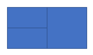

    @李东岳 谢谢李老师,我是两个block对应一个block会出问题,把右边的大block改成两个就不会出现defaultfaces了92c2268c-e867-4bd3-afec-cd574590677b-image.png
