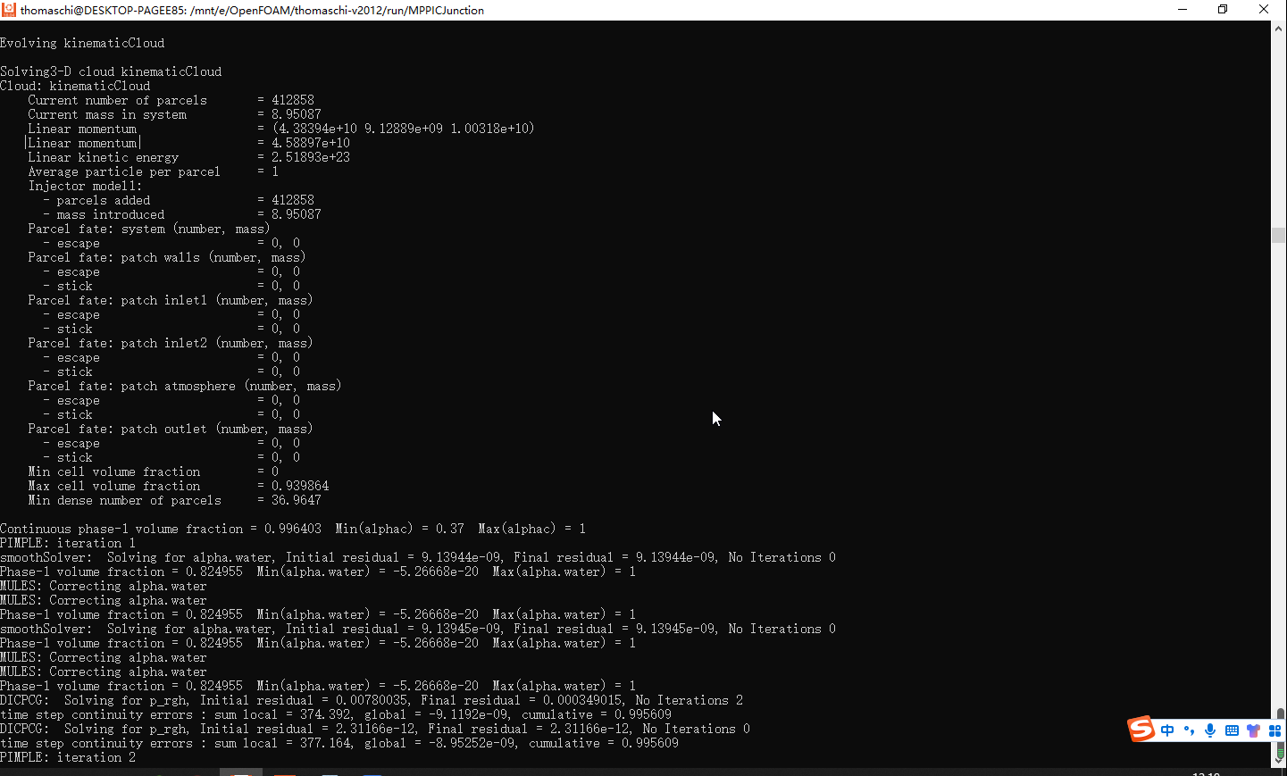

    我在距水槽底部5公分范围内加入了41万个初始颗粒想进行冲淤模拟,结果模拟了一秒钟这些颗粒就都沉底铺开了,河床高度一下就没了,有人知道是怎么回事儿吗?:143:

    @李东岳 李老师,您好!请问该怎么判断它是否到达packing limit呢?
    在 中回复了 ThomasShi 最后由 编辑
    @thomasshi 主要看相分数多大,固体那面最大好像在0.63左右。如果小于这个,会直到趋向于这个数为止
    T 1 条回复 最后回复
  • T 离线
    T 离线
    ThomasShi
    @李东岳 我在水槽底部5公分范围内加了颗粒,然后开始计算,水槽内是静水没有流速。开始颗粒正常沉降,最大相分数也随之增大,但很快就超过0.63了,之后颗粒的动量值还在一直增大,才算了0.2秒的过程就崩了:136: ,怎么都已经达到packing limit了颗粒动量和最大相分数还在持续增大,而且大得离谱,而且我流场是静态的啊,我不清楚是哪儿出的问题:143:
