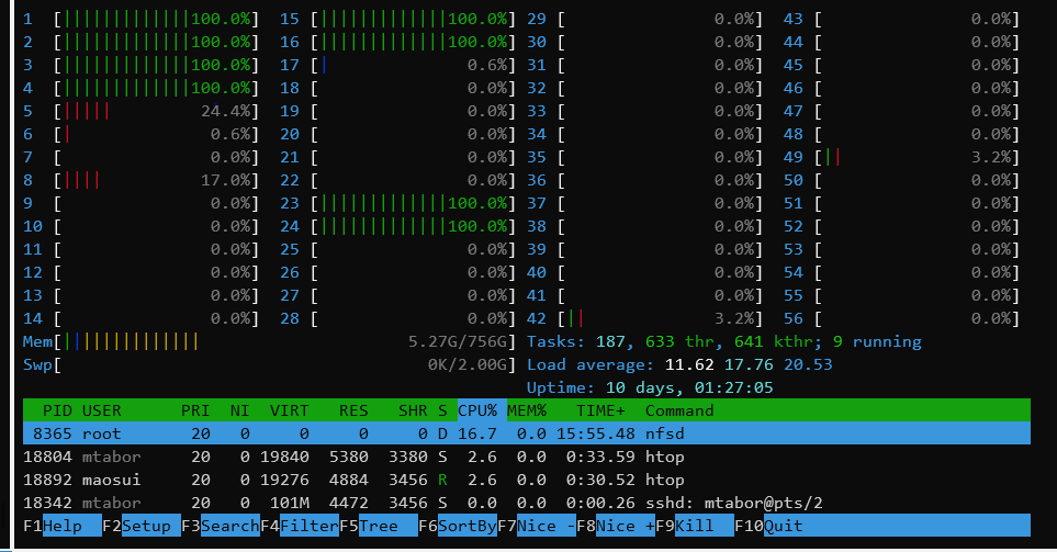

    有没有大佬了解下面两个命令有什么区别呢?
    是不是第一个命令会强制要求程序运行在physcial cores?
    nohup mpirun -np 28 taskset -c 1,2,3,4,5,6,7,8,9,10,11,12,13,14,15,16,17,18,19,20,21,22,23,24,25,26,27,28 sprayFoam -parallel >log.sprayFoam &
    nohup mpirun sprayFoam -parallel >log.sprayFoam &

    还没这么玩过。简单百度了一下是。你试一下是不是这样?

    @李东岳       大佬 哪样??
    我同事的观点在于设置taskset以后 就固定了core,然后就不存在跳的情况,而且能确定用的是physical core。。但是好像看不出来那个是physical core 哪个是超线程啊。。很神奇
