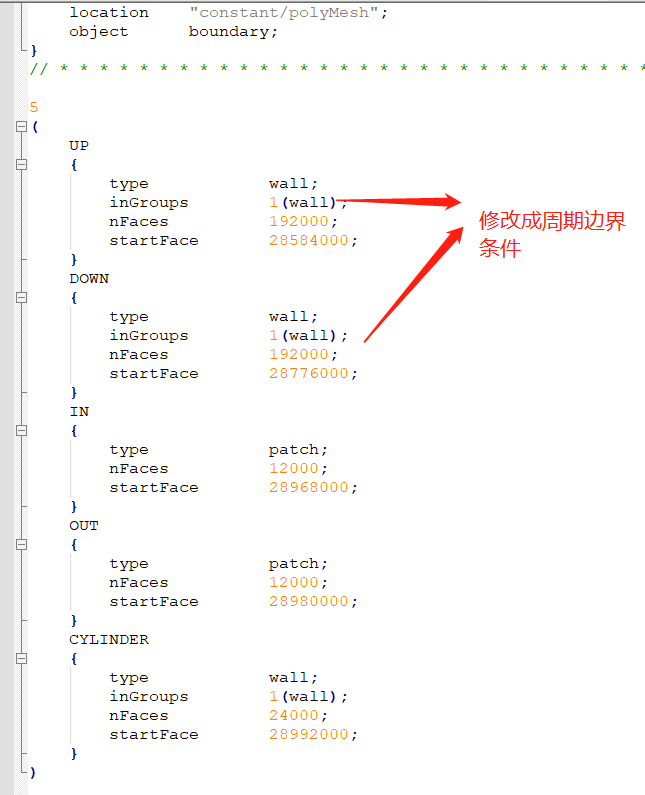

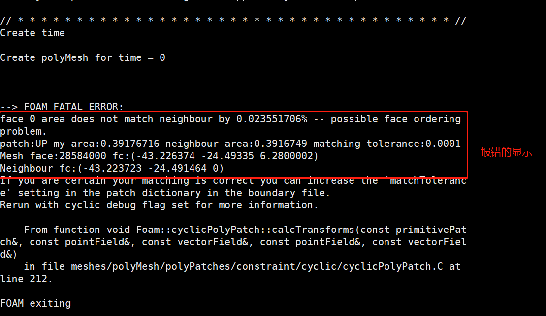

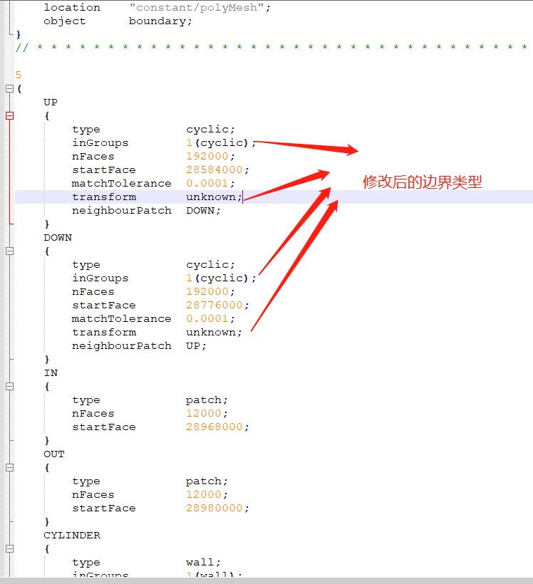

    各位前辈大家好,我最近在做一个三维的圆柱绕流,我用ICEM划分好网格导入到openfoam之后对边界条件进行了修改,主要修改的内容就是想将顶面和底面设置成周期边界类型。具体情况如下图所示。当时在修改之后checkMesh出现下面的错误,有大佬知道是咋回事的嘛?54f25a33-0d93-4fcd-8fcf-f963995fdc8c-image.png e898ecf2-6cf0-4bfb-96ed-bc640f6aba6f-image.png cacd2d00-c6f9-45db-bf58-5cb8c34d6833-image.png

    @yfleung 下面这两个帖子和你的问题差不多,看回帖好像是用同一种方法解决的。希望可以帮到你。
    https://www.cfd-china.com/topic/2756/用snappyhexmeshdict生成周期性边界问题/13?_=1600231972055&lang=en-US
    https://www.cfd-china.com/topic/1742/cyclicami一算就挂?_=1600231972041&lang=en-US
    我发现下面这个链接讲得更详细。
    https://www.likecs.com/show-204562915.html
