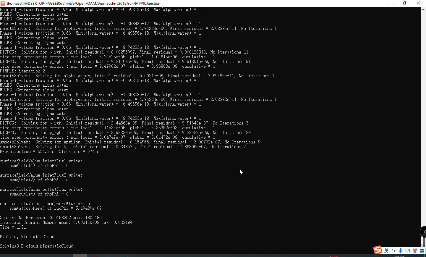

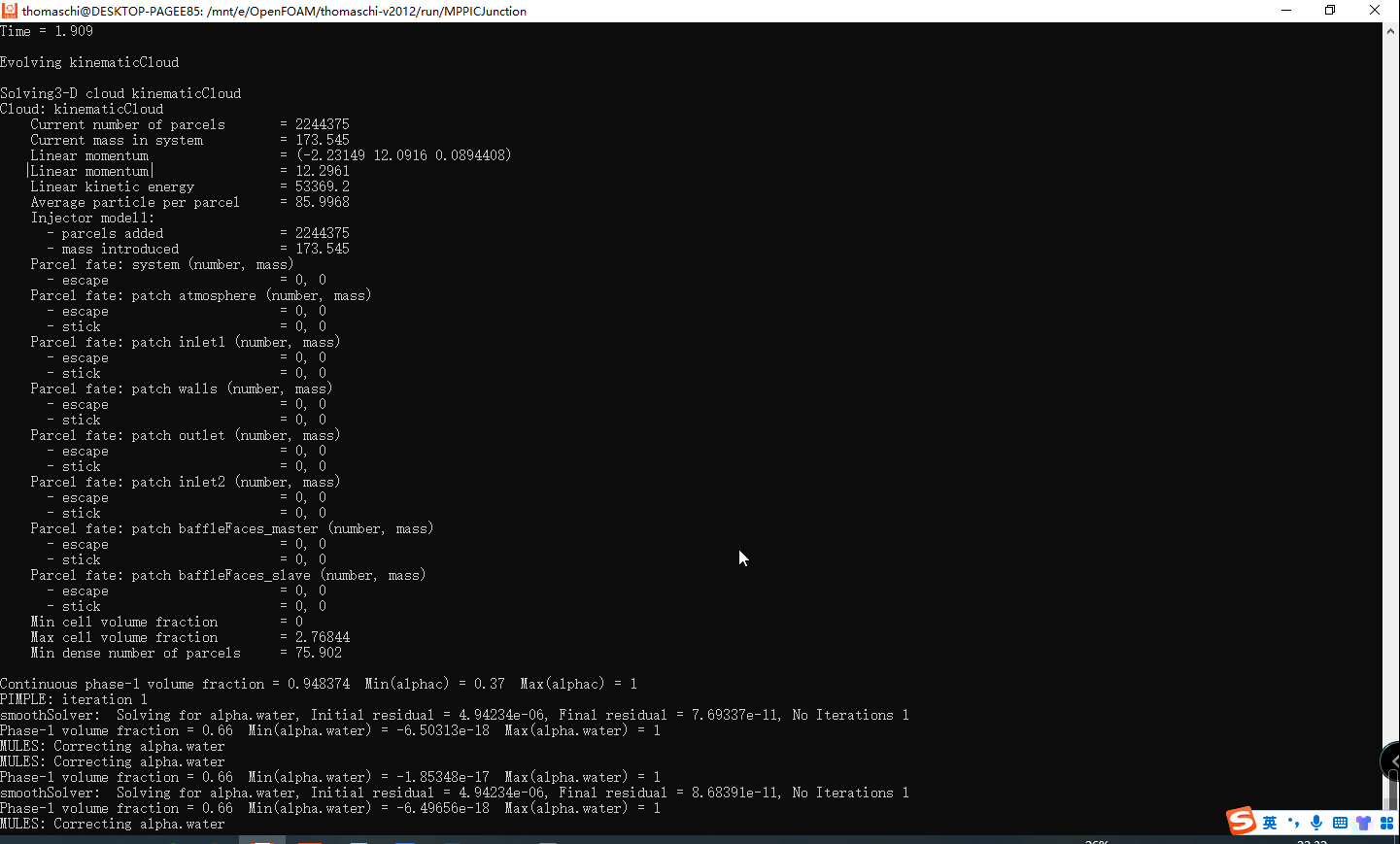

    我想用MPPICInterFoam做泥沙冲淤,水槽底部需要铺5厘米左右的沙子,我就先在静水中加入颗粒,让颗粒在重力下自然沉降,但是算的过程中会经常出现算到某一步时间步库朗数和颗粒动量都突然增大,然后计算就卡住不再进行了,有时候关掉从上一个存储文件接着算还能再算下去,但是时不时就出现这种卡住的情况是什么原因呢?该怎么解决呢?
    有时候可能是卡在碰撞算法了。如果没碰撞的话可能是粒子算丢了。
