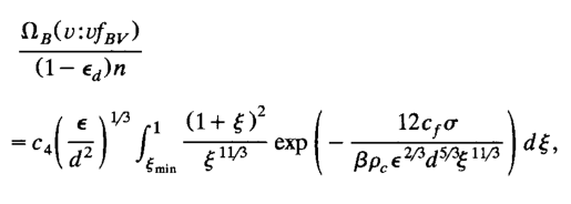

    请教各位,本人用udf导入的破碎模型,没有考虑气泡的聚并,但是bin方程残差明显有问题。但不知道原因是什么。除了bin方程外,其余方程没有问题。拜托各位大佬解答下。
    参考文献 . Theoretical model for drop and bubble breakup in turbulent dispersions. AIChE Journal 42,1996 1225–1233.a2d6f01e-11c5-45fc-bbf9-dfdb18c5a555-image.png

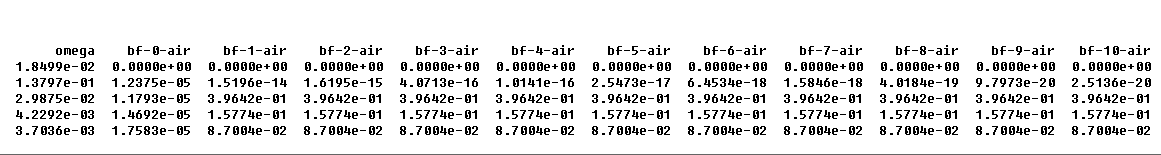

    在 中回复了 CFD_xiaobai 最后由 编辑
