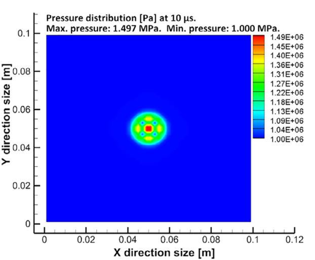

    请教各位大佬一个问题,我用rhoPimpleFoam算一个2d类似激波管的案例,1m1m,网格5050,中心4*4网格压力为2MP,温度为485.6K,周围网格为1MP,温度为453.1K,速度为0,xy边界为0梯度,z为empty,其余参数与OF自带的激波管算例相同,时间步长取1e-7,我用OF计算出的结果,在1e-5s时压力最大值为1.9e6,师兄用FLUENT计算出的为1.5e6,请问是我的设置哪里有不对的地方吗?望指教!:mianmo:

    有粘无粘?有无试过rhoCentralFoam

    @李东岳 无粘,工质FLUENT那边用的是理想气体,OF这块我还没搞懂要怎么设置所以直接用的算例的physicalProperties,如下,刚用rhoCentralFoam跑了,1e-5s最大压力还是1.9e6:xiezuoye:

    主要是之前做的1d的激波管符合的很好,2D就出现了这个问题

    可以出一下线图对比看看。同时你看一下sensibleInternalEnergy;试试别的。以及transport const;是否跟fluent都一致。总之,thermoType这几个参数你可以试试。另外,rhoPimpleFoam应该没考虑$\tau\cdot\bfU$的贡献,不知道fluent那面有没有
