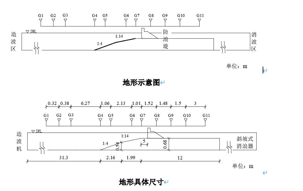

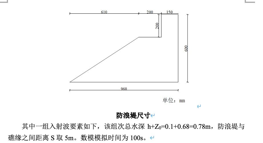

    数值水槽模拟试验,使用的软件是OpenFOAM。造波消波使用的是waves2foam工具包。
    实验方案为:建立数值水槽,设计组次试验。研究波高、水深、周期、前坡坡度、防波堤宽度对单宽越浪量的影响。
    数模试验地形:该斜坡是复合式斜坡,沿程设置了11根测杆。

    你把斜坡做成STL,用snappyHexMesh抠,应该就行了
