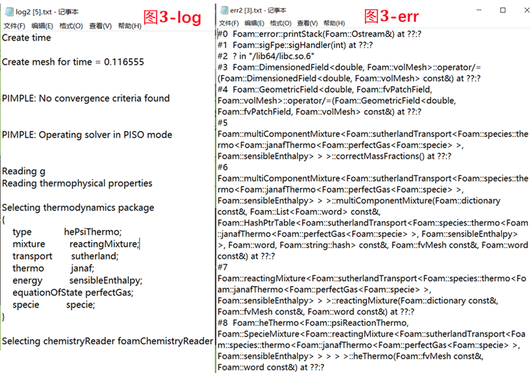

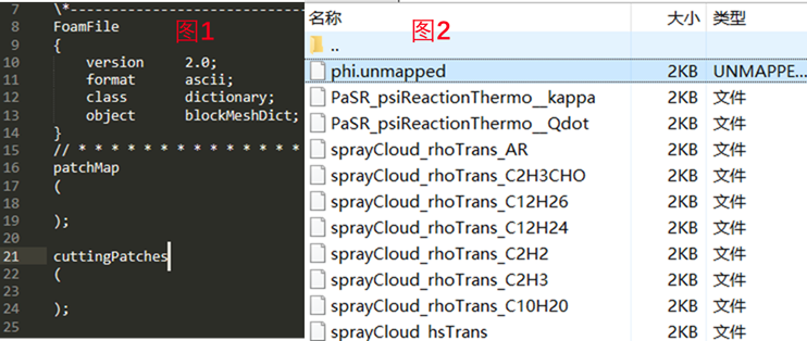

    目前计算一个喷雾燃烧场时,想改变下燃油喷射位置,因此把几何模型的喷嘴结构(5mm圆孔)向上游移动了10mm, map前在system文件夹下创建了mapFieldsDict文件,具体信息如图1所示;然后在对应时刻文件夹下建立了和原始计算场相同时刻的文件(共125个)。在map时使用了1)mapFields /OF6/P25;2)mapFields /OF6/P25 -sourceTime 0.116555 -mapMethod mapNearest -targetRegion region0两种方式均出现phi未能成功map,同时PaSR_kappa和PaSR_Qdot,sprayCloud类文件除了sprayCloudTheta文件,其余均未能map过来,如图2所示。另外在现有map结果基础上试算了下,log和err文件如图3所示,在读取化学反应机理时浮点溢出了,尝试了foamChemistryReader和new format均未能解决。请问这俩问题大家有什么方法解决么?万分感谢!
