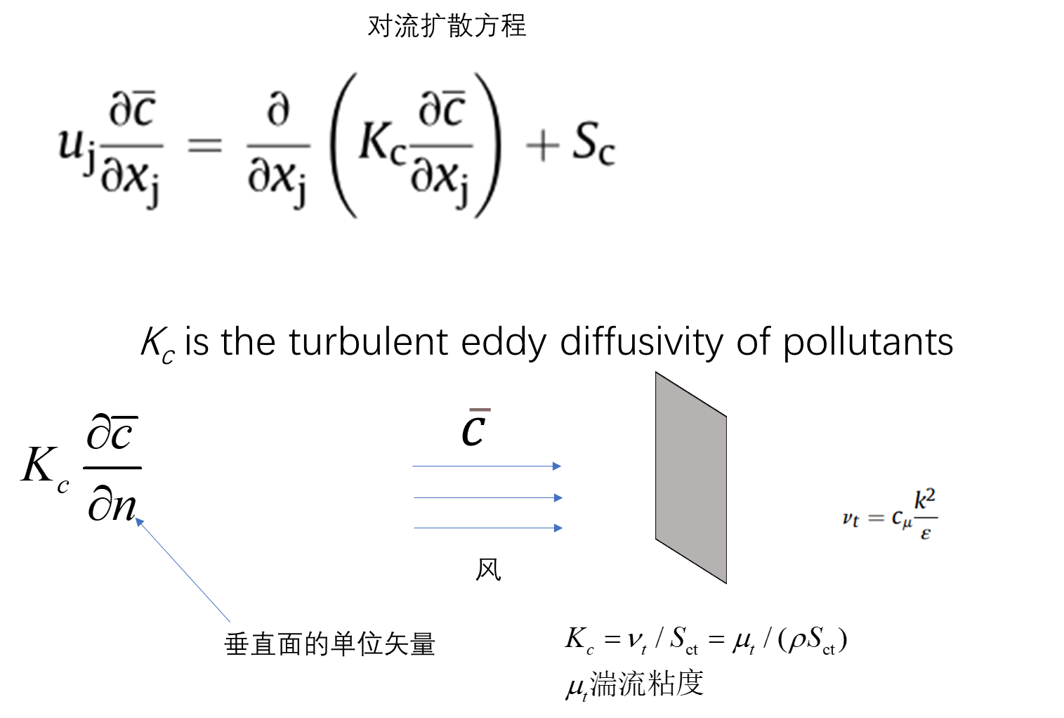

    @dr-yiqi-wang 您好,上边的方程只是说明Kc是啥(对流扩散方程里边的系数),主要是想问如何能做到输出浓度对坐标的导数

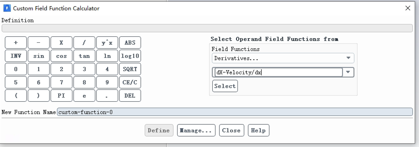

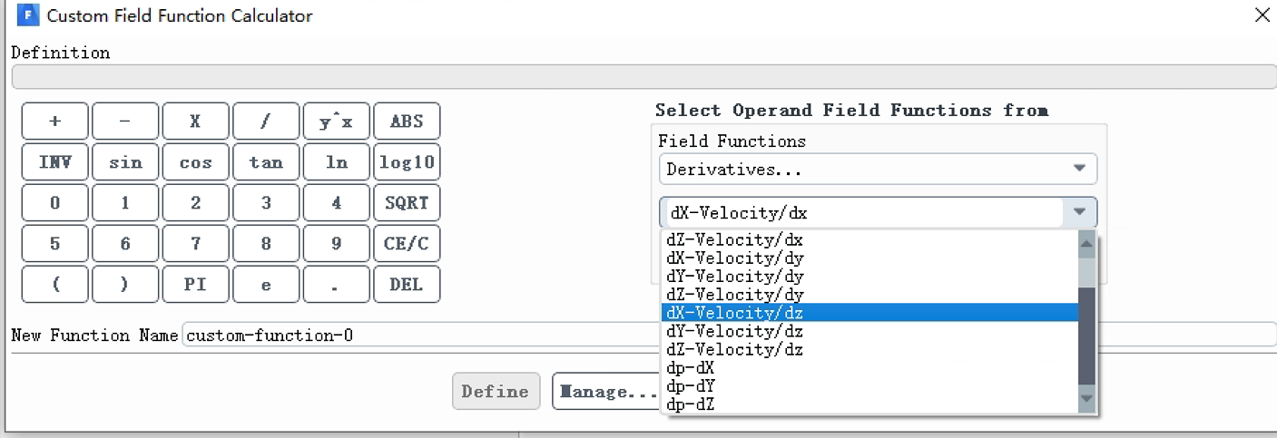

    Fluent有一个Custom Field Functions的功能,可以在这里定义一下新的变量,我看到了速度各个分量对坐标的偏导,比如下图,但没有关于浓度的,请问还有其它办法吗?或者还是说,需要通过udf来完成,谢谢各位老师批评指正cff21e0e-3ec4-4582-a2c4-0d8f7618a157-image.png

    @李东岳 老师,您好,这个只能通过udf吗?在Fluent里边,如果是定义du/dx,这种是可以定义的

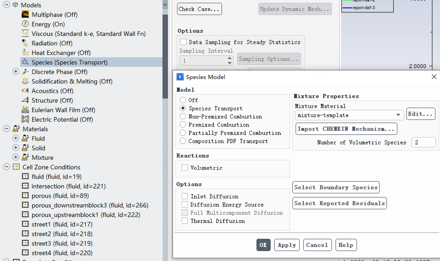

    @dr-yiqi-wang 反应物质你添加了吗?看看你Materials>>Mixture里有啥?
    这个都有,就是没有导数,哎

    @dr-yiqi-wang 我版本稍微新一点。可能是求解器的问题,我用的密度基,刚切换成压力基,质量分数梯度就没有了,压力基应该需要自定义,具体可以点Help研究一下。
