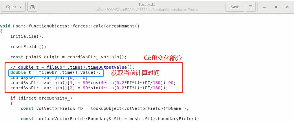

    请教一下各位前辈,OpenFOAM中一般计算某个patch上的力和力矩可以采用force文件,其中定义的CofR为力矩参考点,但经过验证发现这种定义的力矩参考点在动网格中可能并不适用,CofR定义的力矩参考点不会随着模型的运动而运动。所以我尝试在计算force和moment的函数calcForcesMoment()中加入参考点随给定运动变化的语句,如下图所示,但现在遇到的问题是我不清楚该如何获取当前计算时间。现在式中时间t的获取方法是参考函数writeCurrentTime()的,但没有成功,发现计算结果并未达到预期。我在网上看到有前辈提到可以采用runTime.value()实现,但我修改后编译就会报错,说runTime没有定义。所以想请教一下各位前辈,如何在calcForcesMoment()函数中获取当前计算时间?

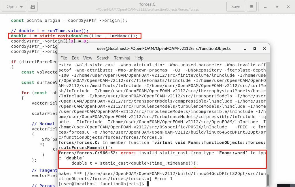

    @李东岳 非常感谢李老师的回复。不过我尝试修改编译之后遇到了新的报错,如下图所示。应该是数据类型的问题,不过我不清楚Foam::word是什么类型的,我想获取double类型的数据,以便后面的运算,但采用static_cast数据转换无法实现。请问老师该如何获取double类型的当前计算时间呢?谢谢Foam word类型转换报错.jpg
    time_.value()?

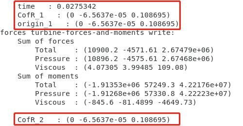

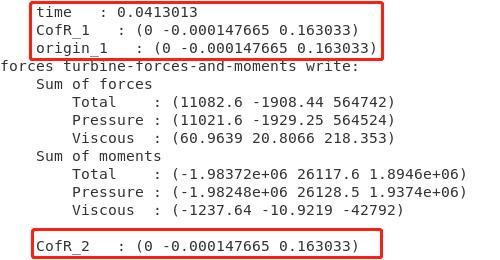

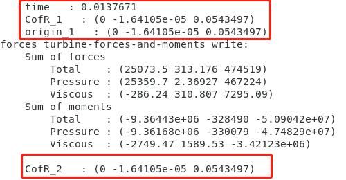

    @李东岳 非常感谢您的回复,李老师。目前看time_.value()应该能够实现所需功能,之后还要看具体的计算结果。CofR_1.jpg CofR_2.jpg CofR_3.jpg
