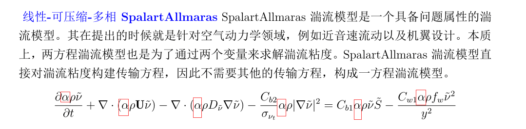

    编程小白请教各位老师两个不成熟的问题。。。
    图一中湍流模型方程左右都乘了一个相分数,那如果在两相流模型中,都是空气时,相分数为0,并且相分数的时间导数和空间导数也是0,这方程怎么解?

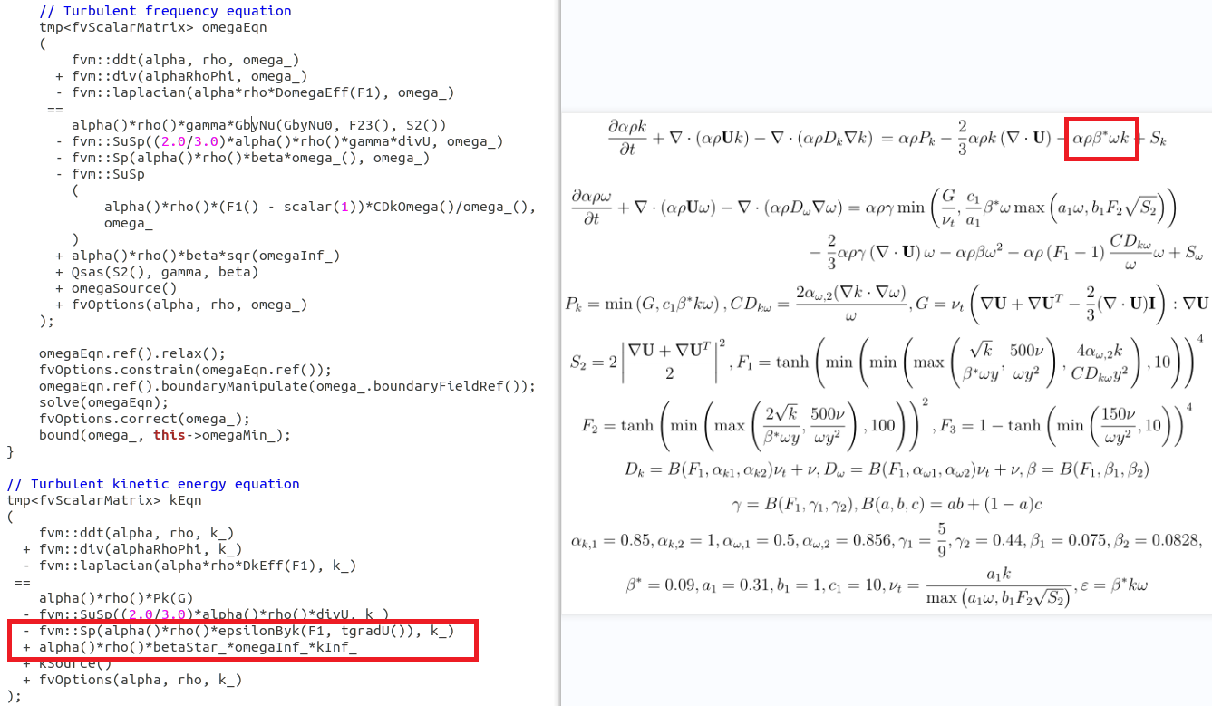

    图二中左边的代码和右边的公式感觉不匹配,求老师们指点一下,十分感谢!
    @是嘿嘿牛啊 在 湍流模型方程和代码问题 中说:
    我大略看了下,好像公式写错了,我明天详细看一下
    这个是著名的数值问题。每个版本的openfoam处理不一样。这个问题非常有意思,我这几天更新在ns方程笔记里面。
    这就是phase intensive方法要处理的问题。有些文章叫做奇异。
    你第二个问题是哪个版本的openfoam,我这面openfoam-9跟你的代码不一样

    @李东岳 李老师您好,我目前用的版本是v1812
    在 中回复了 是嘿嘿牛啊 最后由 编辑
    @是嘿嘿牛啊
    1. openfoam9跟openfoam1812代码不一样
    2. 我又细看了一下,虽然写的不一样,但是公式没问题,公式是哪里有问题呢?
    是 1 条回复 最后回复

    @李东岳 公式没问题,只是左边红框内代码fvm::Sp(alpha()*rho()*epsilonByk(F1, tgradU()), k_)不知道是什么意思,是公式里面的哪一项?刚开始学of编程,求李老师指点一下,十分感谢!
    可以理解为alpha()*rho()*epsilonByk(F1, tgradU())*k
    epsilonByk(F1, tgradU())的定义,要参考源代码的定义:
    kOmegaSST<MomentumTransportModel, BasicMomentumTransportModel>::epsilonByk
        const volScalarField::Internal& F1,
        const volScalarField::Internal& F2
    ) const
        return betaStar_*omega_();
    alpha()*rho()*epsilonByk(F1, tgradU())*k 就变成了alpha()*rho()*betaStar_*omega_()*k 。这个跟公式就可以对上了

    @李东岳 李老师,下面那一行代码alpha()*rho()*betaStar_*omegaInf_*kInf_和alpha()*rho()*betaStar_*omega_()*k有什么区别吗?
    我看上面代码中有对omegaInf_和kInf_定义,

    那是否可以理解成omegaInf_和kInf_就是0?不明白alpha()*rho()*betaStar_*omegaInf_*kInf_这串代码的意义,请教一下老师,谢谢!
    是0 ,但是提供了一个用户自定义的接口
    http://dyfluid.com/reactingTwoPhaseEulerFoam.html 更新到这里了
