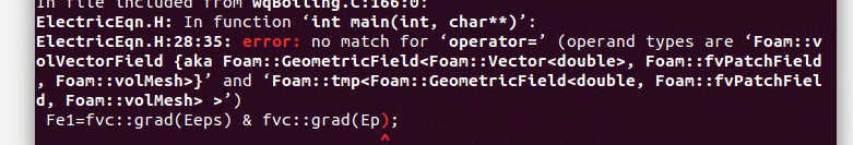

    WangQi 0
    相求两个标量梯度的内积报错,求指教
    如图所示,相求像个标量的梯度,用的是
    fvc::grad(标量1) & fvc::grad(标量2)
    但是貌似不对,求教为何
    fvc::grad(标量1) & fvc::grad(标量2)()
    W 1 条回复 最后回复
    WangQi 0
    @李东岳 收到 多谢啦李老师,请问后面为何要加一组括号?
    在 中回复了 WangQi 0 最后由 编辑
    @wangqi-0 那个是tmp,tmp用的时候要加括号
    W 1 条回复 最后回复
    WangQi 0
    @李东岳 十分感谢
