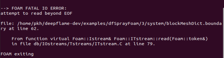

    在运行blockMesh命令后出现以下报错,请问如何解决?

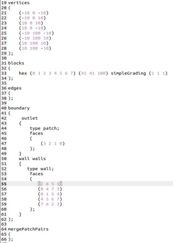

    blockMeshDict文件为:

    @爱吃鱼的兔子
    图片第50行的 wall walls?

    @wangfei9088 好的,谢谢,可以了
