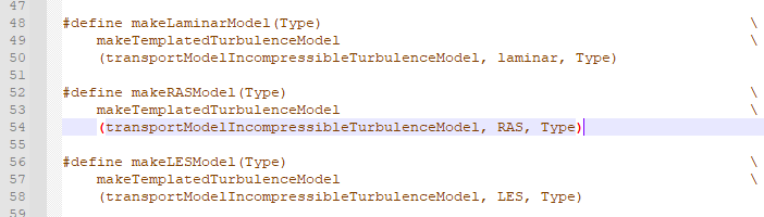

    turbulentTransportModels.H:54:51: error: ‘Foam::RASModels’ has not been declared

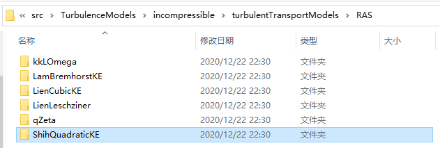

    首先报错的地方在turbulentTransportModels.H的54行,说Foam::RASModels没有被声明17bf55ec-c8ac-4bfb-8879-d0955538a953-image.png

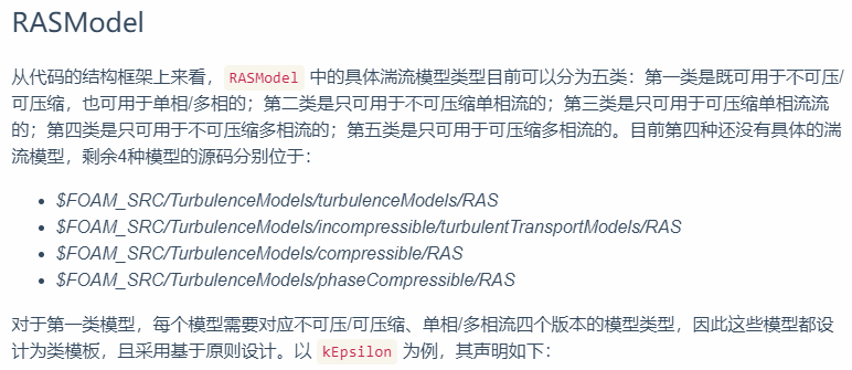

    我对OF代码架构的了解十分有限,并不是很清楚这句话意味着什么,但循着这条线索走下去,我还是发现了一些可能相关的原因,在我这个版本的OF中,RANS湍流模型的架构是这样的
    因为我之前对此版本的标准kEpsilon模型成功进行修改和编译过,说明我编译湍流模型的流程应该没啥结构性问题。因此从这点出发,我对比了kEpsilon和ShihQuadraticKE源码的差别,大致查看了kEpsilon.H可以发现,kEpsilon类的位置在这里Foam::RASModels

    而在ShihQuadraticKE.H中可以发现ShihQuadraticKE的位置在这里Foam::incompressible::RASModels
    namespace Foam
    namespace incompressible
    namespace RASModels

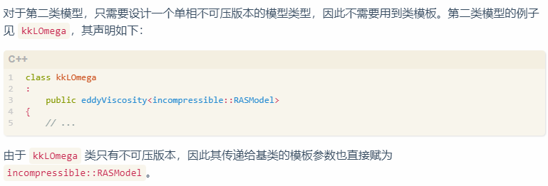

    class ShihQuadraticKE
        public nonlinearEddyViscosity<incompressible::RASModel>
    这就和kEpsilon的声明不同了,根据OpenFOAM之道上的解释
    再结合前面的error: ‘Foam::RASModels’ has not been declared错误提示,我就在想是不是因为kEpsilon和ShihQuadraticKE继承关系的差别导致这个错误呢?
    详见此图:RANSModel的继承关系
    maketurbulentTransportModels.C中的makeRASModel(Type)是不是也不能这样用了呢?因为在turbulentTransportModels.C源码中的RANS模型全都是src\TurbulenceModels\turbulenceModels\RAS中的,没有ShihQuadraticKE这些非线性模型
